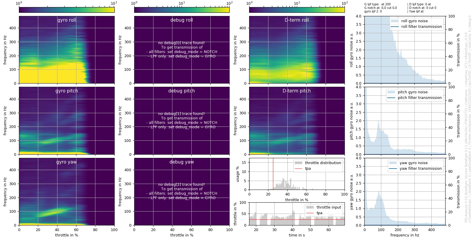

Пропеллеры пробовал двух типов - трех и двухлопостные, среднего качества.
Основной вопрос в том, почему такая большая разница между осями Pitch и Roll. С Pitch можно работать - всё ясно. Я понимаю, что момент инерции по Pitch больше, из-за продольного расположения аккумулятора, но не думаю, что это настолько влияет. Изначально думал, что просто параметр P и D для Roll слишком большие. Но их уменьшение не дает никакого результата.
Пробовал и INAV и Betaflight. Разницы нет.
LPF уменьшал, особо результата не получил. Крепление контроллера на стоковых силиконовых маунтах. Всё симметрично.
В коптеростроении я без опыта - первый коптер.
Видимо я что-то упускаю. Прошу вас помочь определить причину таких шумов по одной оси.
