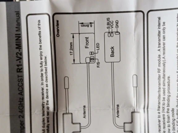

Подключил согласно инструкции
По подробнее пожалуйста
Подключил разъемы на приемнике Sbus на контакт sbus на пк, в inav выставил serial_rx на втором порту.
