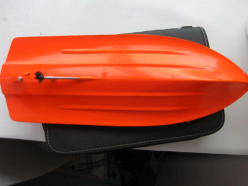

Здесь не винт надо подбирать,а днище переделывать.А еще лучше новую лодку построить.

я на соревнованиях в Луганске видел на таком же корпусе очень даже неплохо лёталиB-)
катается 8-9минут на интеллект 1600 .
Ну сами посчитайте…
Если батарейка нормальная и выдаёт 1500мач , то ток при 8 минутах
никак не меньше 60\8х1.5=11.25А
А этот “треугольничек” перед винтом может сильно мешать.

а что посоветуете с этим треугольничком сделать?😵
берешь натфель и счищаешь чтобы он был острый этот треугольник
и,что намного скорость увеличится?

ну новая лодка это пока для меня нереально,а вот переделать можно.но как,я не знаю,что посоветуете?
моторчик типа speed 380
аккумуляторы 2200
винтик 27мм
прижимать/отжимать корпус
у меня есть:винтик 27,5,мтоторчик только спид400 и супер 380,а акки Ni-Mh 1600 и Li-Po 2000.
из этого всего можно что-то нормальное сотворить?😊
у меня жажда скорости и победы на областных соревнованиях😒
вообщем должно помочь я просто не знаю какие у тебя противники на областных я тебе желаю удачи выйграть
спс😁

Я не знаю, что сделать именно на вашей лодочке,
и как правильно…, но должно быть похоже на фото… 😊
Я бы приклеил пару продольных реданов.Точное местоположенние можно указать только увидев лодку на ходу и подержав её в руках.Для меня совершенно не понятно в чем смысл таких обводов для гоночной лодки.Для фигурного курса еще куда ни шло,а для скорости…?
+1
Как-нибудь вот так:😒

У парня может банки столько не выдают по амперажу сколько хочет мотор.
может,а как проверить?
на Ли-По я ещё не ездил,поставлю посмотрим что будет
я так понял,что мне нужно покупать новый корпус!

Аккумуляторы для мини стандарта потянут, хоть NiMh (1600 интеллект), хоть LiPo…😃
Можешь купить, а можешь и сам сделать 😉
А если мотору хочется 10-15А и что металгидрит тоже вытянет в формате АА?
Нет, не вытянет…максимум 5-6А…а причем здесь формат АА? если было написано что человек использует интеллект 1600 ?

Я ходил сегодня в бассейн,пускал на Ли-По.скорость немного увеличилась,но ожидал большего.на глаз нету там 30-35км/ч.
и ещё иногда зарывается носом в воду на поворотах.
что теперь делать?или уже пора корпус новый покупать.
скажите,а если я сделаю как на фото-то скорость увеличится?и насколько?
что дадут мне продольные реданы?можно без них обойтись?
мне нужна скорость😒
За скоростью к месным диллерам… 😁
продольные реданы дадут устойчивость модели.
“штаны” сделайте как на фото, хуже не станет.
На этом корпусе сделать нармальные “штаны” и играть с винтиком.
что бы была скорость нужна б/к система да и корпусок нужен другой…
хотя бы вот такой вот:
Б/К ещё нельзя на соревнования.Ли-По только в этом году ввели😁
