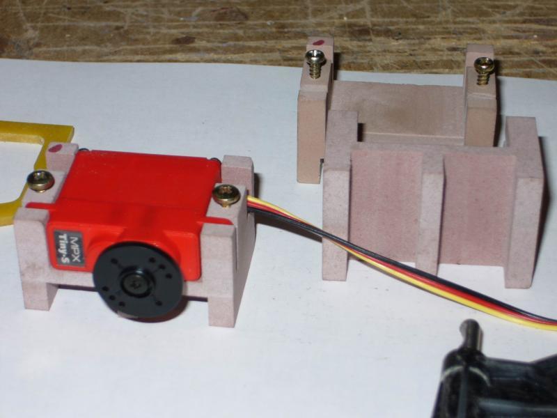

Максим!
Я затрудняюсь ответить…из чего Ситников это делал …
НО! я сам делаю из кусочков рекламного ПВХ пластика
Для мини хватает и прочности и приклеивается легко на клейhobbyking.com/…/__12587__HobbyKing_4min_Epoxy_Stee…
за пару минут можно все склеить…
Я выпиливаю пару кубиков.из этого пластика и прикрутив к серве аккуратно подгоняю к желаемому месту в корпусе…развожу клей и готово…
Только серву я обматываю скотчем чтоб ее не приклеить…
Вот пои проделки…
Но я сам то Торопыга …и многие назовут такой способ крепления …Типа - присрать…
Кмк эт модулан… не очень доступный для смертных материал - из-за своей высокой стоимости - порядка 10-15 тыс рублей за 1 кв м… но работать с ним одно удовольствие…
