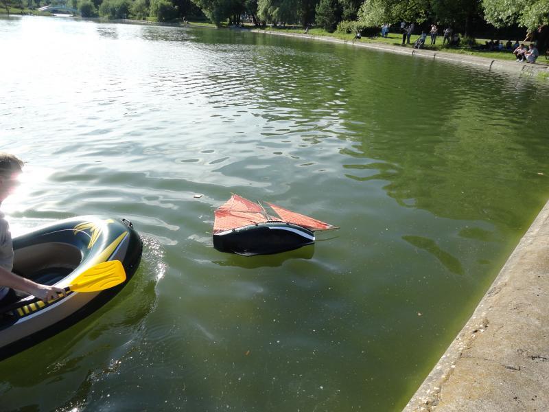

Зря Вы так. Вопрос возник не на пустом месте. Я уже написал ожидаемые водоизмещения по фотографии. Теперь дальше. Вес корпуса будет где-то 1 - 3 кг в зависимости от материалов, качества изготовления, и размеров. Вес механики. У Hiteca лебедка весит 110 грамм. Считаем: 3 лебедки - 330, плюс аккумулятор - 300, плюс остальное… Всего около 750 грамм. Вопрос. Сколько остается на балласт?
Joker73
bob_i:
Поживём увидим. Я думаю килло 5-7. Собственно говоря с какой целью интересуетесь? Хотите сказать, что моё судно не устойчивым будет, тогда будет пылиться на полке, а я возьмусь за другой проект ))))
GOLF_stream
Тебе ненавязчиво намекают, что твой пароход может потонуть. Откуда 5-7кг, если его водоизмещение не больше трёх?
Если я правильно нашёл информацию, то при водоизмещении прототипа 305 тонн, водоизмещение модели в масштабе 1:48 должно быть 2,76кг.
Твои резкие ответы не располагают к дальнейшему общению. Если ты считаешь, что тебе задают вопросы исключительно чтобы тебя в чём-то подколоть, это твои проблемы. Стоит ли тебя в этом переубеждать? Хочешь делать модель как хочешь - твоё право, твоя модель. Если хочешь сначала построить, потом упереться в проблему - твоё право. Не хочешь прислушиваться к вопросам и самому задумываться над ними - твоё право. Остаётся не понятным зачем ты тогда общаешься на форуме? Просто чтобы показать фотографии? Показывай…

Г-н. Панин. Дело в том, что моя задумка при спуске судна на воду при собранных парусах, и в зависимости от ветра устанавливать паруса по мере надобности для бысроходности шхуны. И прямые паруса будут ставиться именно ( не знаю как называется правильно ) в попутном направлении ветра, так что Ваш совет буду выполнять по полной ибо возвращать модель будет проблематично.

P.S.Ну если конечно так пускать… .Тогда лучше загерметизировать,как подводную лодку.😁
