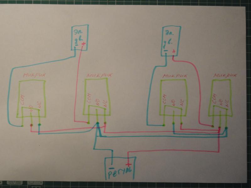

Я бы придумал схемку -один пром. рег. + одна рульмашинка с микриками,
если места в модели много. Дёшево и надёжно…
Поддерживаю последний вариант. Являюсь обладателем 4 изделий- нареканий не было…m.vk.com/sudo_regul_xoda не реклама…
