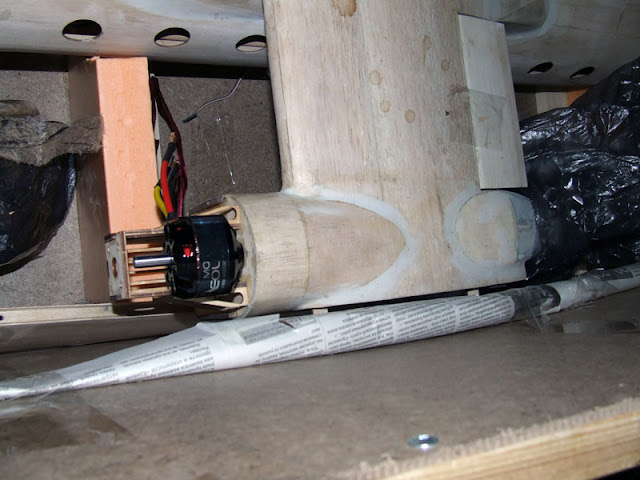

зря заказал, наверное, электро-винты… надо было брать ДВС-ные… т.к. вал 8 мм
Дмитрий, не жалейте, в любом случае для электромотора стоит использовать электровинты!
ну таки 8 штук едут… а там посмотрим
думаю как лучше крепить винты.
На цангу или к ротору?
В одном случае проще с выкосами “играть”. В другом - мотокороб короче…
Еще ж и центровку надо смотреть…
сам мотор почти не смещается вдоль оси. его положение регламентировано местоположением воздушного винта
Я сторонник крепления винта к ротору. Особенно после того, как две длинных моторамы (с ХК) разлетелись от вибраций. А короткие и легче и прочнее получаются!
А с выкосами верно - серьезно менять не выходит - ось мотора смещается и весь вид пропадает. Так что считать и подбирать надо заранее.
Я тоже уже решил на ротор(тоже по вопросам прочности), а выкос - крестовину крепления вращать придёцца, если что…

Задние стойки нормальной длины а вот передняя слишком короткая . Этот узел который соединяет центроплан, мотогандолы и несущие шпангоуты считаю что у меня получился очень удачным. В плане крепкости и легкости.
