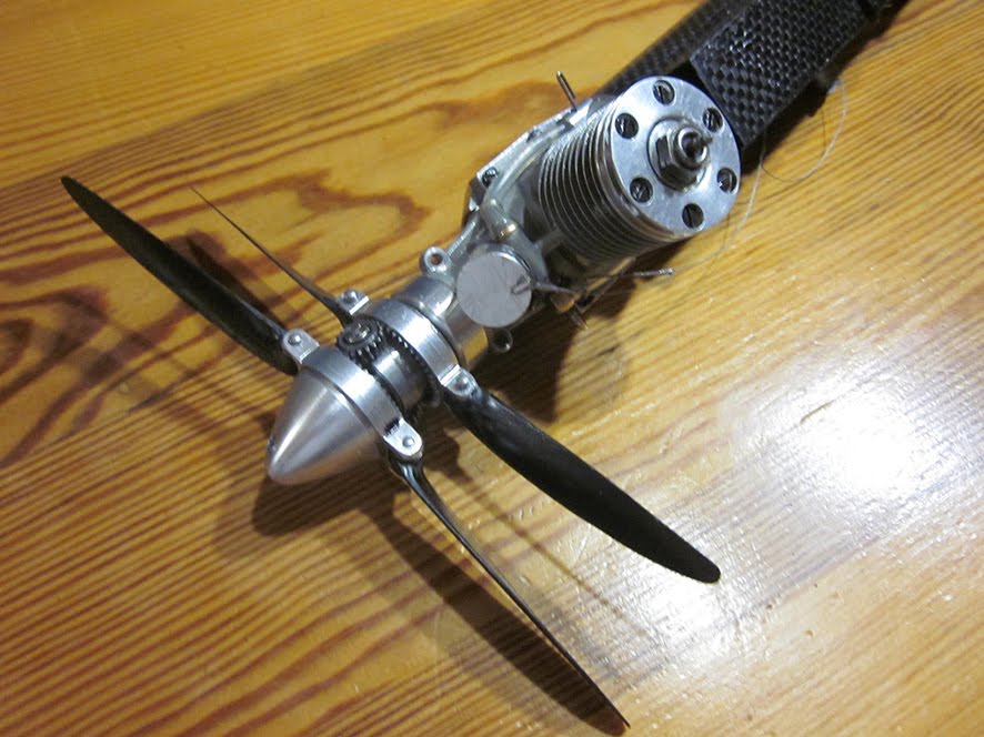

Добрый день Авиаторы! Сегодня начали зашивать переднюю часть. Теперь о главном. У нас возникла такая мысль, в конструкции редуктора в соосных винтах применить зубчатый ремень. Проблема в том как правильно снять размеры самих зубьев ремня или подобрать шестерни вместе с ремнями? Есть у кого нибудь мысли по этому поводу?
