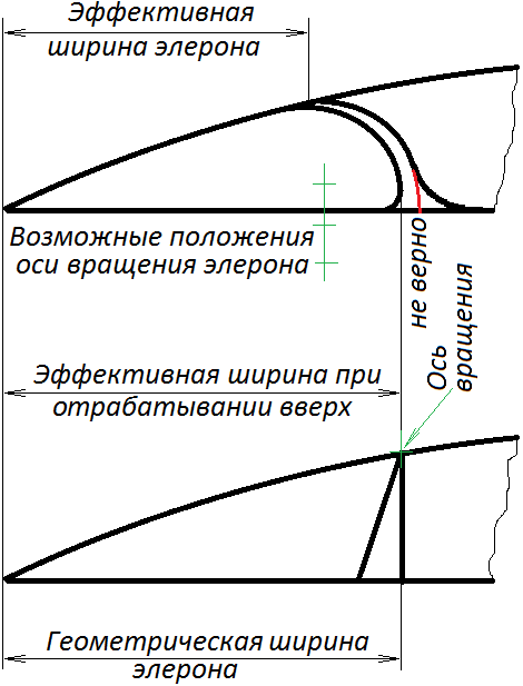

SAMODELKIN1
Нижний рисунок. Давно использую такую схему навески. Мне она удобна по многим показателям.
Геннадий_83:
единственным самолетом, который ну вообще ни как не хотел рулится элеронами это был АН-148
Я на своём Ан-148 сделал элероны на всю длину крыла. Рулится отлично.
