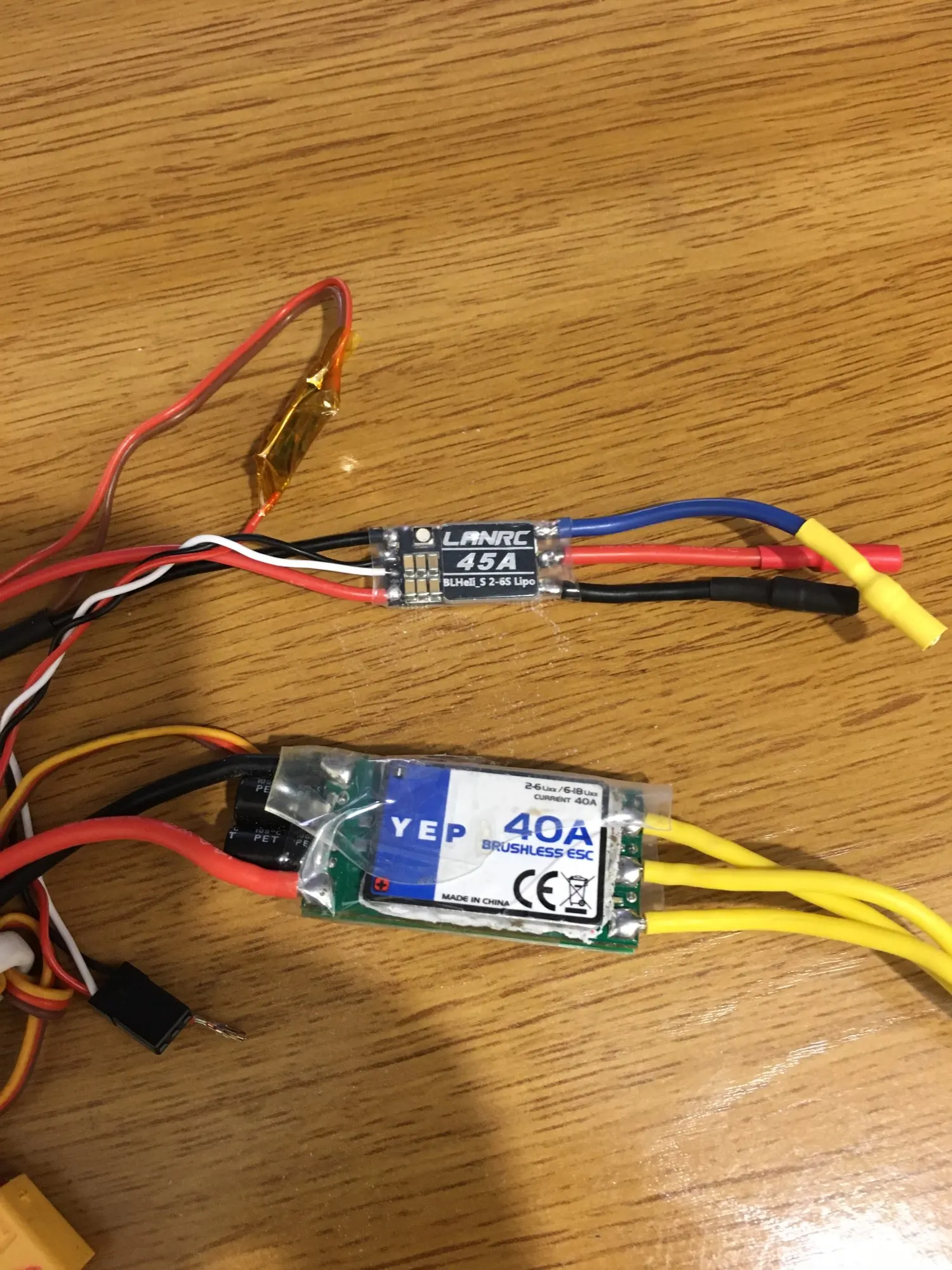

Тоже купил аномально маленький регуль на большой ток. Неужели так технологии ключей вперёд скакнули? Посмотрю, как греться будет.

Danuvas
Игорьь:
Попробовали регулятор? Держит токи?

Игорьь:
очень сильно, сопротивление перехода в открытом состоянии уменьшилось в разы за несколько лет
