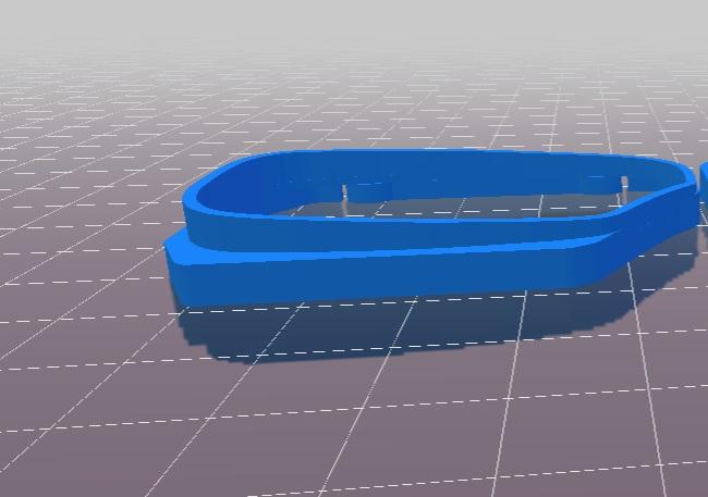

Вобщем решил я что нужно пробовать и заказал сегодня обрезку линз под вот эти оправы
www.thingiverse.com/thing:2491617
Для чтения ношу +3, а линзы заказал +5.
+5 линзы толстые и поэтому оправы под них пришлось сделать чуть большей высоты (+2мм) чем в исходном файле для печати.
Если не увеличивать высоту, то линза выглядывает из оправки
Вот как получилось после установки в шлем
Мастера оптики просил чтобы центры линз разместил в центре оправок, но похоже он немного лоханулся и наилучший результат по резкости для каждого глаза получился при разном положении регулировок межцентрового расстояния шлема.((( Впринципе не критично.
Результат на пятерку с минусом.

Цена вопроса 16 баксов:
  • печать оправок 3 бакса
  • 1 линза 3 бакса
  • обрезка 2-х линз 7 баксов
