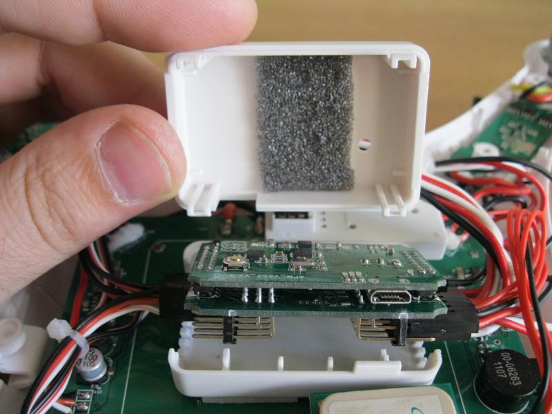

Судя по фото платы на предыдущей странице, это типичный ардукоптер… имхо
Да на плате прямо и написано что это АПМ. Посмотрел бы хозяин что за версия прошивки в нем залита…

sulako
скачайте миссион планер с сайта который указали выше. подключите юсб провод, питание от батарейки не подключайте. в разделе планера есть кнопка терминал. жмякните её , но перед этим посмотрите в верхнем правом углу есть выбор порта к которому контролер подключен к компу. выберите там порт с названием платы(или будет скорее всего название процессора) а потом в разделе терминал жмякните в левом углу кномку апм. вы увидите номер прошивки.
ardupilot.com/downloads/?did=82 вот ссылка а миссион планер
кстати можно еще фото модуля GPS ? и интересна как плата виброизолированна.
А пожалуйста. 😉

А можно еще фото второй платы на которую контролер садится? я что то на контроллере не увидел куда периферия садится , gps ,радиомодем и прочие нештяки 😉

Ещё нужно хорошо фото платы, посмотреть куда это циплять.
