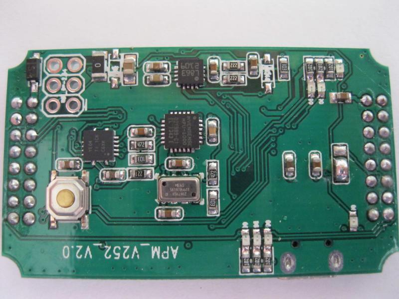

Фотографии платы полетного контроллера Cheerson CX-20

Понятия не имею. Я не настолько в теме, чтобы грамотно говорить об уровне соотнешения цена/качество. Мне кажется, что да, стОит, но если кто-то копит на квадрокоптер, откладывая по копеечке, то я бы рекомендовал покопить подольше и купить что-то более серьезное. Вроде летает, послушный, шустрый. Проблем или глюков в управлении пока не замечено (хотя и летал всего ничего). Нравится один момент, точнее я его вангую. Полетный контроллер имеет разъем USB, т.е. есть вероятность того, что производители планируют поддержку продукта с простой возможностью обновления прошивки без шаманства и покупки дополнительных кабелей. На аппе есть два дополнительных пропорциональных канала, скорее всего для управления подвесом камеры, который, видимо, тоже есть у них в планах. Есть надежда, что производитель планирует выйти на рынок всерьез и надолго. Есть еще один примечательный момент. В отзывах первых зарубежных покупателей была жалоба на то, что батарейки в аппе плохо прижимаются крышкой и болтаются. Так вот мне приехал уже с наклееной резинкой на крышку батарейного отсека. А ведь я тоже был в числе первых покупателей. Это значит, что производитель заинтересован в своей репутации и моментально реагирует. Как маленький косвенный показатель это тоже добавляет им плюсик. Пока мне сильно не нравится хлипкость пластмассы.

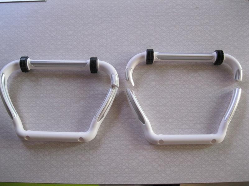

Очередную часть записок начинающего пилота квадра Cheerson CX-20, в моем исполнении, начну, ставшими традицией, словами “сижу, опять клею шасси”. 😁 Парни, если вы не являетесь асами пилотирования, то при покупке настоятельно рекомендую приобретать запасные ноги. Да побольше! 😁 Хотя я уже очень задумался как бы сделать нормальные прочные и элластичные ноги из чего-нибудь типа алюминия. Родные ноги очень хлипкие, тонкие и сделаны из пластика типа ABS.
Рассказываю о результатах сегодняшних полетушек. Короче, денек сегодня загляденье, поехал в поле. Ставлю квадр, подключаю акк, включаю аппу, пытаюсь разблокировать двигатели, для этого надо зажать стик газа в правом нижнем углу. Двигатели разблокировались и… сразу начали вращаться, причем с некоторым плавным нарастанием. Напомню, стик газа в нуле, двигатели должны молчать, о их разблокировке должен говорить лишь постоянно горящий красный светодиод в попе. А тут закрутились. 😮 Я в панику, потому вроде как еще чуть-чуть, он оторвется от земли и усвистит в Китай. Хватаю, отключаю ему аккумулятор, потом снова подключаю и пытаюсь снова разблокировать двигатели, а он ни в какую не поддается, моргает красным и все тут. Помните, я рассказывал, что как только получил его, не мог движки разблокировать? Вот тут тоже самое. Час я танцевал вокруг него и таки докопался до причины. Виной всему оказался потенциометр стика газа, он решил в самом нижнем положении иметь сопротивление не соответствующее нулю газа, что соответственно аппа видела и не давала разблокировать двигатели. Супер, нет слов. Если нажать на стик газа до упора вниз, так чтобы уже слегка деформировалась ограничивающая его ход пластмасса корпуса, то все сразу начинает работать - и движки разблокироваться/блокироваться начинают и двигатели стоят, не крутятся. Камрады, что можно сделать с потенциометрами? Смазать, ревизию им сделать или еще что-то? Ладно, запустились, отлично, летаем. Не могу привыкнуть к газу, очень острый, буквально в пределах тремора пальца можно и вверх уйти, а можно и вниз пикировать. Может привыкну, а может потенциометр фуфло… Stable mode сегодня показал себя значительно лучше чем в прошлый раз, видимо из-за отсутствия ветра. Все-равно конечно болтается немного, в основном в горизонтальной плоскости. Разве что не понравилось, что, если летел со скоростью и перешел в стабилизацию, то пока не повиснет, тормозит долго и лениво. И вот, немного полетав, загнал я его ввысь над лесом, управлять визуально уже не мог, ну и включил ему возврат домой. Вот он на какой высоте был (почти в точку) на той и вернулся, завис и начал долго медленно спускаться. В момент, когда он достиг уровня лица, решил я на себя взять управление и переключил его в ручной режим. Это было ошибкой, потому что в этот момент он подхватил то значение газа, в котором стоял стик, а стик, видимо, стоял близко к нулю… Сижу, клею шасси. 😁 Не повторяйте моих ошибок, хотя я думаю, что подобные ошибки могут быть у новичков, так почему бы не предусмотреть программную защиту от дураков? Пока все. Если склеюсь до завтра, то пойду полетаю с помощником и камерой. Пока немного фото.
  1. Вес квадрокоптера с аккумулятором 874 грамма.
  2. Уязвимые для перелома места у ног.
