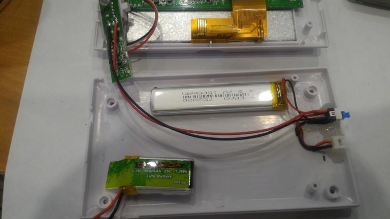

Поставить аккумулятор большей ёмкости. Замерив габариты внутри монитора заказал на ALI ru.aliexpress.com/item/…/32631411833.html, обошлось в 470 рублей.
Решил поставить переключатель. Который, тупо, переключает зарядку от штатной платы на дополнительный выход к зарядному устройству
Чуть подготовки (провода всякие и прочая мелочь), взялся за препарирование корпуса.
Все операции производились с задней крышкой монитора.

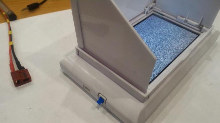

Нарезал отверстий, под переключатель и разъем. Предварительно установил, зафиксировав на каплю клея из “термосоплей”.
Опять-же, аккумулятор приклеил на несколько капель “термосоплей”.

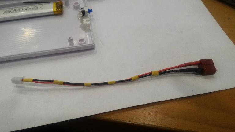

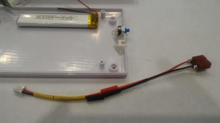

Заодно решил сколхозить кабель для зарядки этого модернизированного устройства - от полноценного IMAX B6
Фото готового кабеля.
Простая схема соединения, чутка термоусадки, родной аккум выпаиваем (на фото виден старый аккум), на его место проводочки от переключателя.
Вид сбоку на приколхоженные девайсы.
По факту, боковину лицевой крышки, где смонтированы все основные элементы, тоже пришлось подрезать.
Включаем все кнопки и переключатели - используем в работе.
Поставил на держатель. Попробовал в работе.
Ничего не задевается, всё гармонично вписалось в дизайн (ну, по крайней мере, для меня).

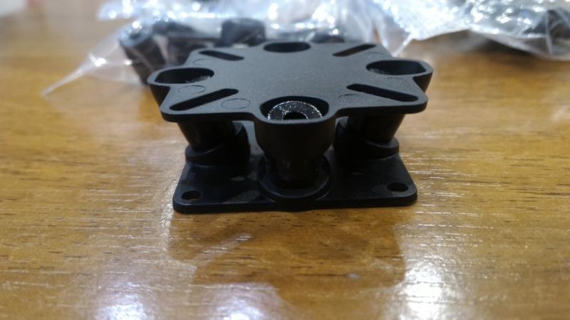

Нашел у китайцев маленький вибро-подвес.
Брал тут (не реклама): ru.aliexpress.com/item/…/32656971654.html
Прислали за смешной ценник аж 5 штук.

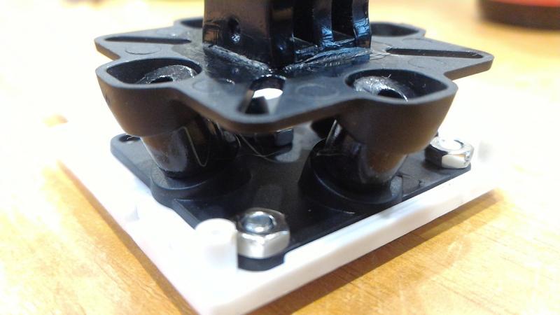

На родной крепеж прикрутить виброподвес и качественный FPV передатчик.

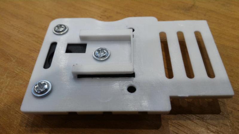

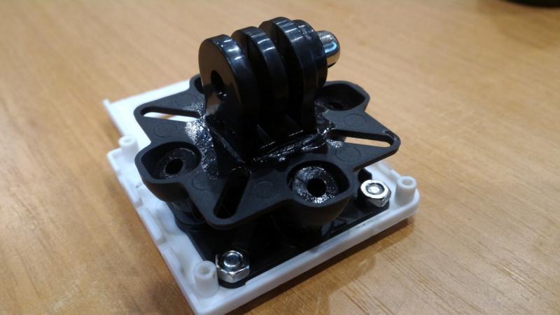

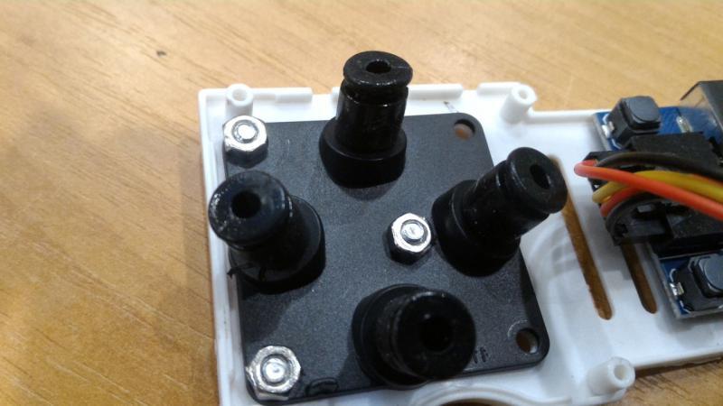

Крепим площадку подвеса к родному крепежу камеры.
Вид с обратной стороны. Притянул болтами от компа.

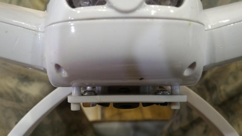

Примерил к квадрику. Все встает на родные салазки идеально. Держится крепко.

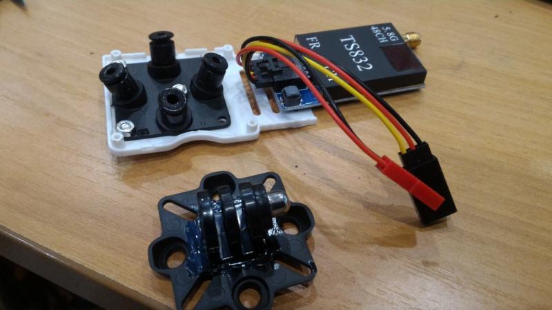

Прикрутил “вибрососиски”, заодно примерил как встанет передатчик.

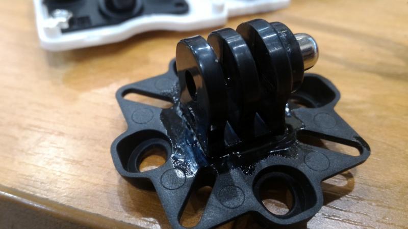

Поковырял в ящике с крепежами от камер. Нашёл ответную часть как на фото.
Спилил на шлифстанке всё лишнее. Подчистил основание наждаком. Приклеил на дихлорэтан. Результат на фото.
Выглядит примерно так вместе с FPV передатчиком.
Прицепил к “вибрососискам”
Стало выглядеть как-то так

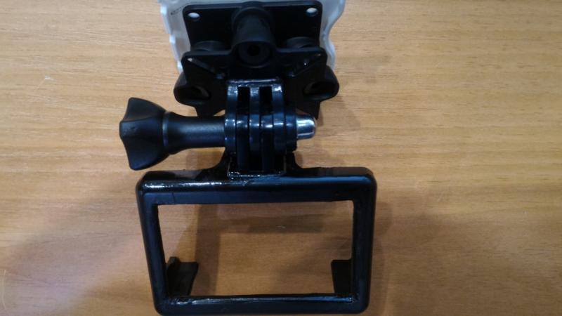

Далее пришлось дорабатывать часть для крепления камеры.
Все запчасти для крепежа камеры в стандартном наборе имеют очень много колен и переходов. Было принято решение - пилить и укорачивать.
Немного работы на шлифстанке. Окно расширил в корпусе крепления камеры.
Убрал все лишние выступы и наплывы. Короче, облегчал по максимуму.
Склеил сочленения так-же дихлорэтаном.
Результат на фото.

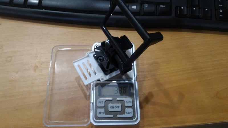

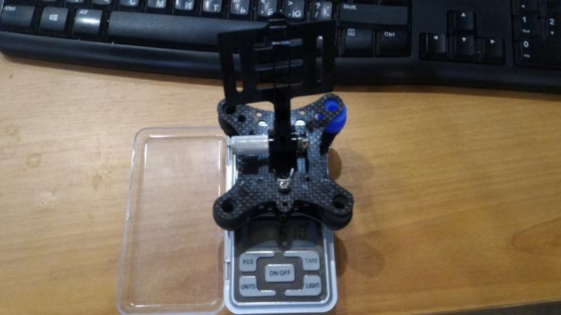

Он-же на весах
33,8 граммов против 64,3. Считаю, что это серьезная доработка.
Отлетал 2 аккума. Новый виброподвес с задачей так-же справляется на отлично.
Бюджет - 140 рублей + крепеж из комплекта с камерами.
