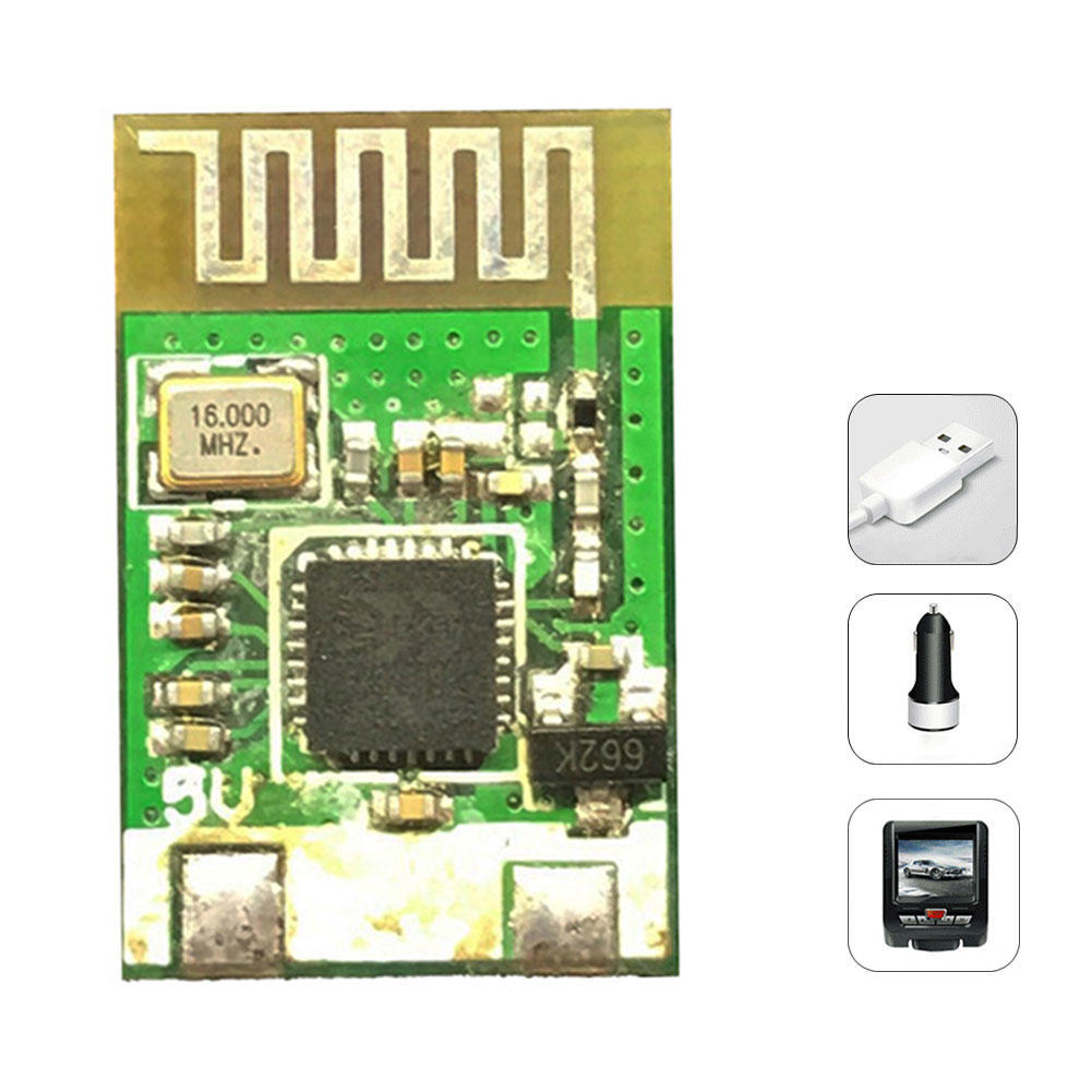

TimDor:
а еще пришло несколько таких модулей
Я очень рекомендую ознакомится с судебной практикой по ст. 138.1 УК РФ за крайние пару лет, после чего больше никогда такое в паблике не писать ))

TimDor:
www.joom.com/ru/products/150...6193-798661685
планировал распихать их по коптерам вот только не знаю как пользоваться
может подскажет кто?
Это поисковый маячок, по описанию позиционирует данное устройство по сигналу спутников.
Необходимо для этого:
  1. Постоянное питание 5v
  2. Какое-то своё ПО на телефон (планшет и т.д.)
    Возможно оно каким-то образом прописывается в данной проге, имея уникальный код/номер.
Не стоит жути нагонять, под спец. средства это даже за уши не притянуть. Вот если бы эта плата была в коробе, да ещё и могла слушать, и всем своим видом не выдавала средство для аудио или видео записи, тогда да.
Я рекомендую погуглить “фсб gps телёнок”, обуеть, погуглить таки судебную практику по ст. 138.1 УК РФ (или “приговор” вместо “телёнка” чтоб получить ретроспективу), обуеть ещё раз, и с этого момента перестать включать логику при попытке определить попадает ли трекер (точнее, его производство, приобретение и сбыт) под диспозицию этой статьи. Кстати, можно ещё нагуглить дело о fpv камере, потому что была “точечной”, без объектива.
Немало забавно, что использование всего этого в мирных целях ничего не нарушает. Поэтому задерживают на почте (приобретение) или через авито и форумы (сбыт).
Ну головой всегда нужно думать и оценивать, стоит ли брать. По сути простая плата, а вот устройство для внегласного получения информации можно и из смартфона сделать и из экшн камеры, что теперь запретить и их? Не нужно просто перегибать.
Kondratxxx
Sprite78rus:
Да пойми ты, я не перегибаю, перегибает фсб. Конкретно. Погугли же ))))
Sprite78rus
Kondratxxx:
Читал, в курсе дел, и видел примеры товаров за которые людей под статью подводили, но я ни разу не видел, чтобы фигурировала простая плата с чипом ГПС, как на картинке …amazonaws.com/…/2589826db5d2ade6e041bbaef2eb4a590…
Эта плата не умеет ни звук записывать, не видео снимать, да ещё и не закамуфлирована под другой предмет. Я паранойей не страдаю.
