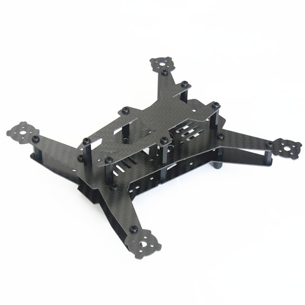

мне нравится эта рама. даже больше чем тарот 200мм тут хоть есть где разместить электронику
CrazyCoder
А-лекс:
Ага, только тарот под 1806 и 5" пропы, а это уже под 1306 и 4" пропы. При одинаковом размере рам.
Получается ближе к 170/180мм Morphite, но с большим количеством места подо все.
