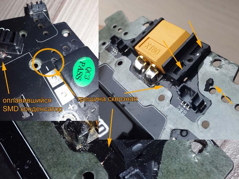

После краша лопнула распред плата… восстанавливать рунер не хочу. Хочу пересадить моторы с регуляторами на обычную раму, но там конденсаторы остаются на плате, как быть. Без них говорят регуль сгорит?! Может кто подскажет…

Припаять прямо на регуль,параллельно силовым проводам.

А номинал – не подскажите.?!
lehuy
Не имеет значения,обычно подбирают по размеру.
Главное чтобы лоу рес были.
шува
Вот
на самом регуляторе уже есть конденсатор. но на плате стоит ещё один,
(фото не моё
кстати для трёх регулей нашел а у четвертого нету. Распиновку регулятора не знаю… Помогите … куда что подключить.
