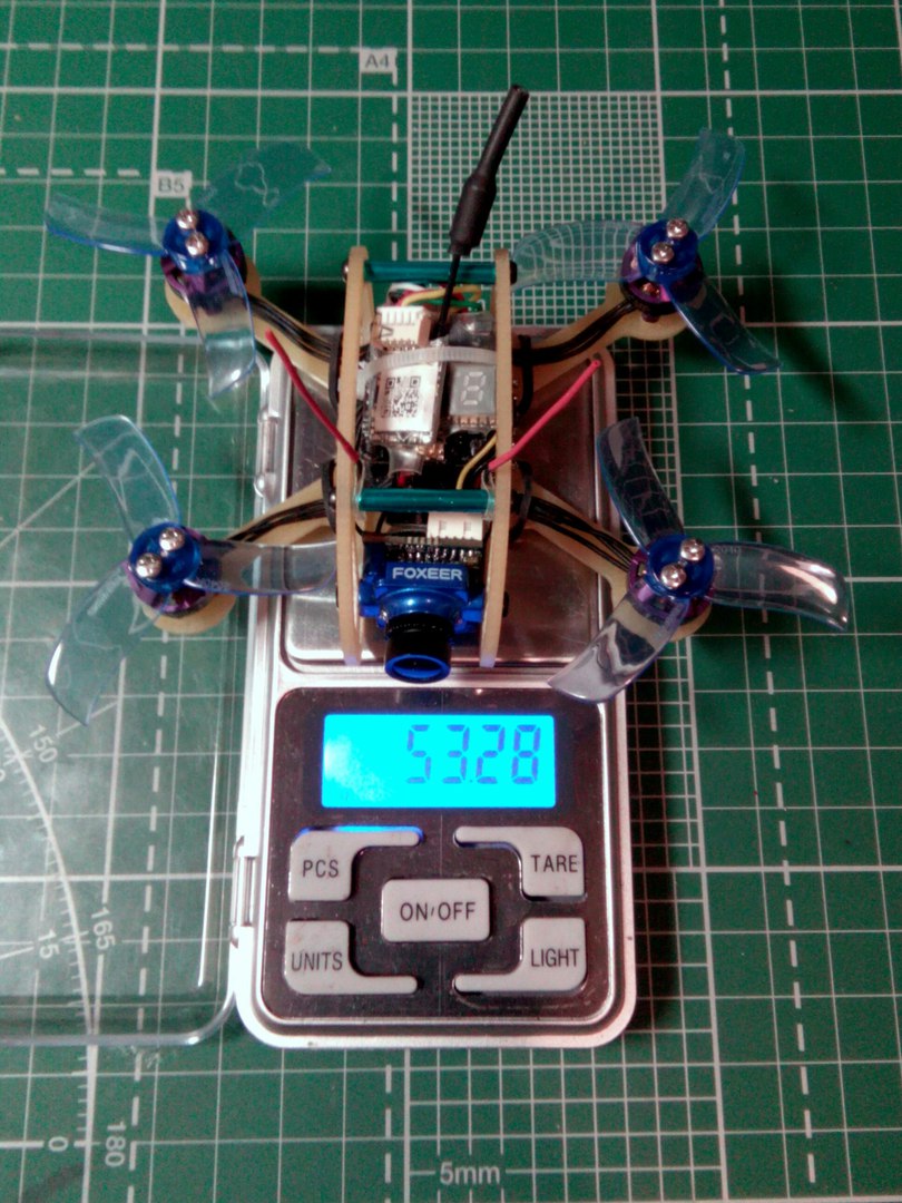

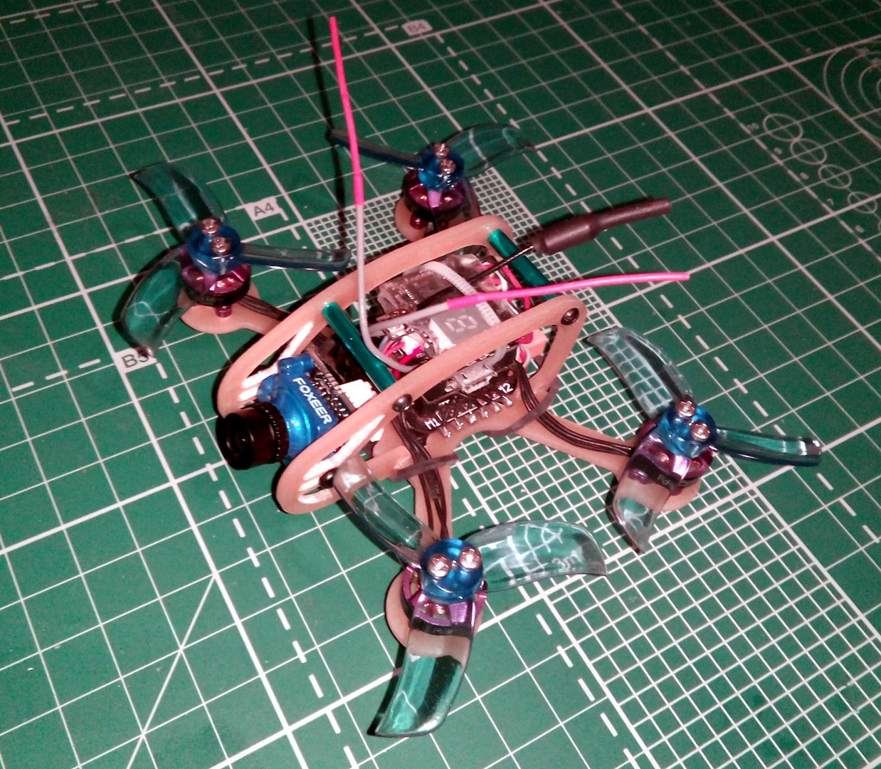

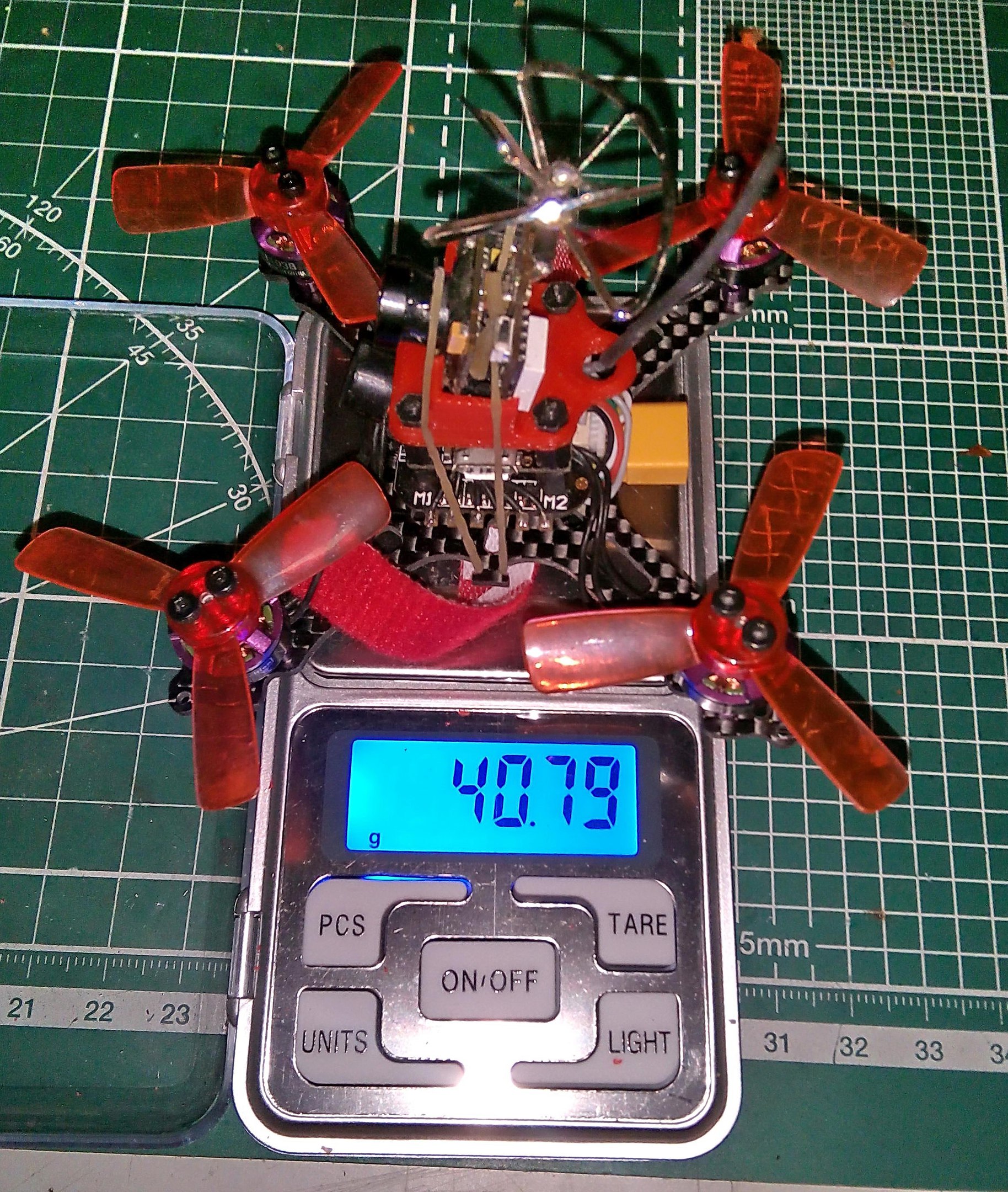

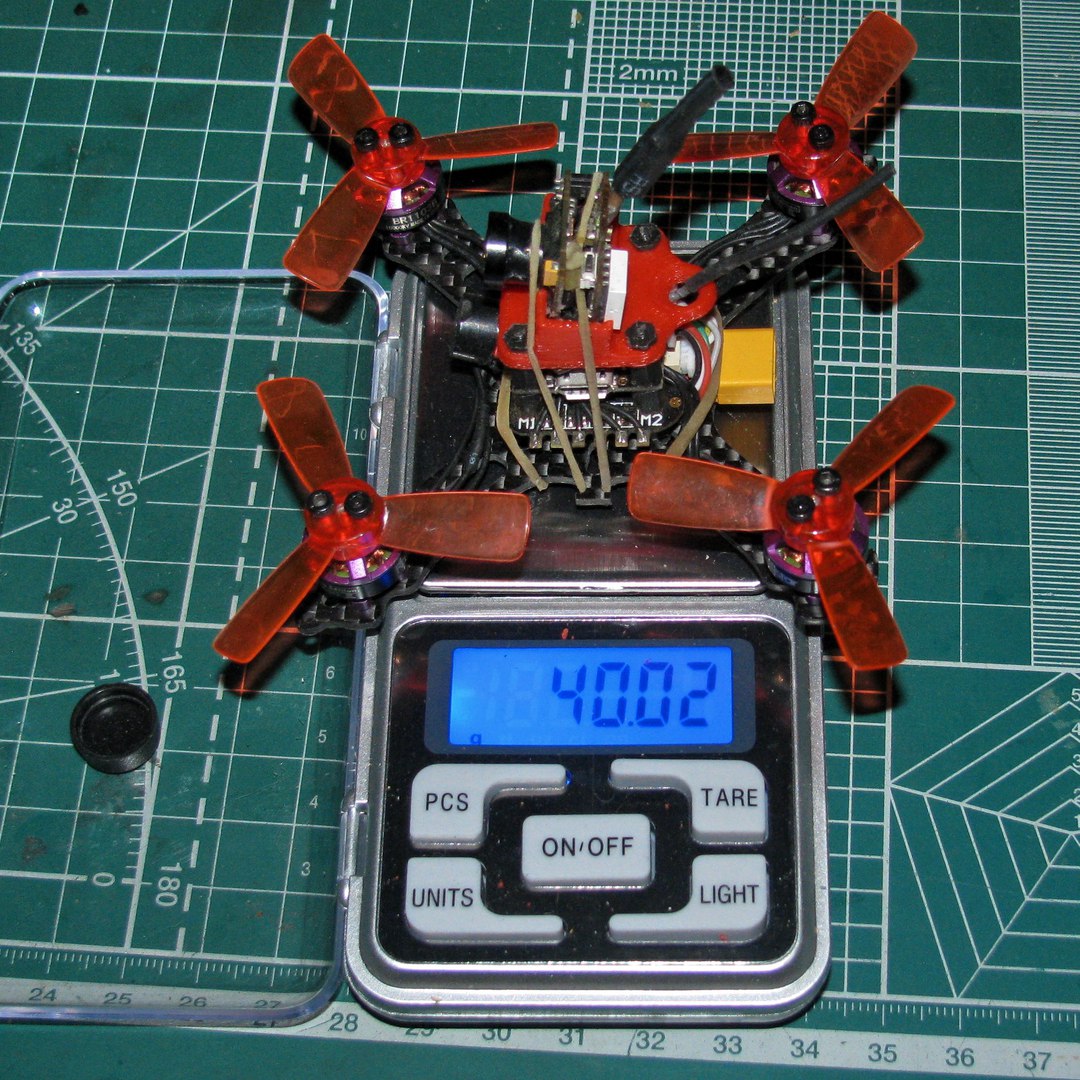

Размер тут не самое главное. Коптеры этого размера рассматриваются больше как комнатное развлечение, а в этом случае очень важна малая масса и малый момент инерции. У меня в дневнике есть самодельный копетр с диагональю 113мм и весом 110г. Он на улице позволяет хорошо погонять и в тоже время неспешно пролазить в окна машин и другие небольшие препятствия, но по дому (обычных размеров) на нем летать почти нереально. Как мне кажется, для помещения нужен аппарат массой до 50г-60г, а тут с бесколлекторниками уже тяжко. Сейчас на столе мучаю бк мотор массой 2г, изначально 7000kv и рекомендованный винт 3020, что по моему великовато. Перематываю его на примерно 15000kv и буду пробовать с винтами типа хабсановских.

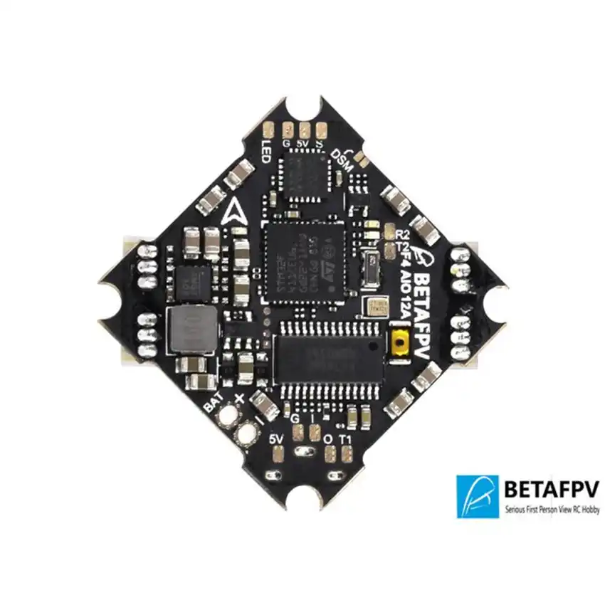

Нужен контроллер 2-х платник 1 плата реги 2 плата мозг и приёмник.
В идеале, нужна одна текстолитовая рама, с размещенными на ней мозгом,приёмником и регулями 😃 И ещё, чтобы на неё же и моторы крепились …мечты-мечты. 😇

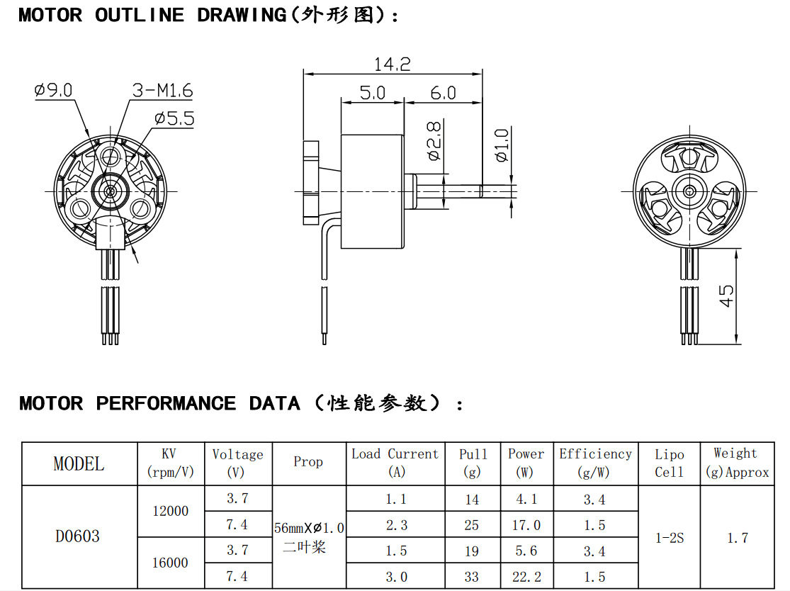

моторчик hexTronik 7700kv.html с винтиком 45mm Pocket Quad дает тяги в среднем 10г, вот и делайте выводы
HP02T 12000KV дает 20г тяги, а HP03S 13500KV, если верить этому видео
дает больше 50г с винтом www.bphobbies.com/view.asp?id=V464116&pid=A3898179 (только я не совсем понял каким образом он измерил тягу) какой сделать вывод?)))
и вот еще одно интересное видео
HP03S 13500KV, если верить этому видео дает больше 50г с винтом
Винт большеват для микролёта)
Винт толкающий, судя по всему.

вот в том то и дело, с винтом 3020, 2ух граммовый техтроник дает тягу под 40г, что очень не плохо. НО с трех дюймовыми винтами, минимум получается рама 113мм, если без пересечения плоскостей вращения… но хочется размер менее 100мм сделать
Согласен винт 3020 великоват, но так он же двух лопастной! а если взять винт поменьше но 4-х лопастной? тоесть вот этот винт www.amainhobbies.com/…/p451206 на вот этом моторе rc-today.ru/shop/UID_100146.html ну не уж то тяга будет 10г?
К сожалению пока нет в наличии на моем столе таких винтов… ждемс … хотел уже было сам делать пропы как на блейде, но потом они появились в наличии и передумал.

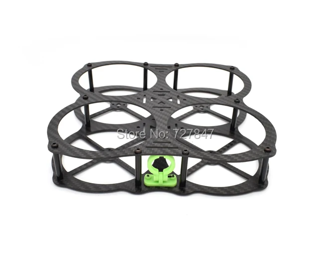

А на счет такой рамы что думаете?
Так она вроде 130 мм, судя по описаниям, это видимо в другую тему…
