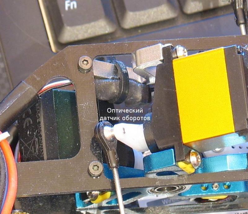

С весны использую его. Датчик работает, если расстояние от поверхности не превышает 2 мм. И также сильное значение имеют отражательные свойства поверхности в инфракрасном свете. Может так получиться, что используемая краска для инфракрасного света будет также отражать как и остальная поверхность. Кстати поверхность должна составлять 50%. Всякие маленькие метки вообще не работают. Если использовать шестерню, то нужно красить половину. Вообщем промучавшись с шестерней остановился на варианте - кусочек черной изоленты на главный вал. Легко приклеить и работает надежно. И надо сделать так чтоб во время полета, солнце не могло попадать на датчик.

Датчику ничего небудет если солнце его осветит, а вот на графике всякая фигня вылезет. У меня верт HDX450 рама открытая, пришлось подбирать положение датчика. Вот так он у меня закреплен. (двухстороння липучка+стяжка)
