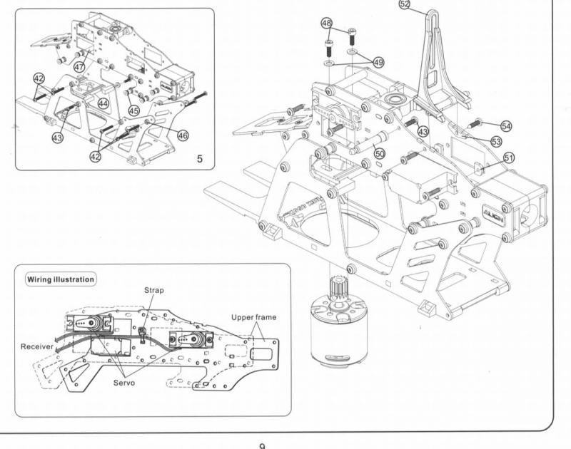

Извините, а у почему у вас не вставляют сервы внутрь рамы? Я почему то думал в этом плане клон от оригинала не отличается… На оригинальном Элайне 450 две передние сервы автомата перекоса ставятся внутрь именно по инструкции, вставляются без проблем безо всяких разборок серв… Именно как на фото выше. Никак не вкурю в чем проблема…
Александр_1-й
Уважаемый, это в каком таком “оригинальном Элайне 450” сервы автомата перекоса ставятся ВНУТРЬ именно по инструкции??? Мануал Элайн 450 СЕ, 9-я страница, сервы на перекос ставятся СНАРУЖИ, как правая серва на фотографии #14. Или у вас Элайн в каком то другом месте сделан 😉
Чтобы не быть голословным, если здесь серва ВНУТРЬ ставится, то вы просто не умеете читать чертежи.
rcopen.com/files/4c4d30b59970730077c58062
Еще один фрагмент сборочного чертежа. Страница 15
Здесь невооруженным глазом видна серва снаружи, а вот шарик соответственно изнутри. Так что не надо велосипед изобретать, а как раз надо делать так, как рекомендует производитель. ИМХО 😉
