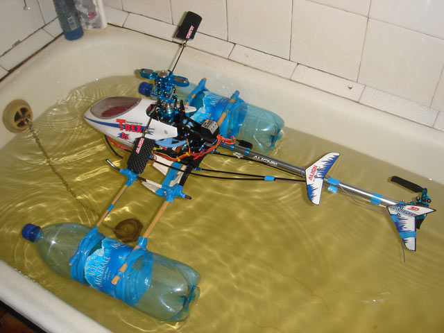

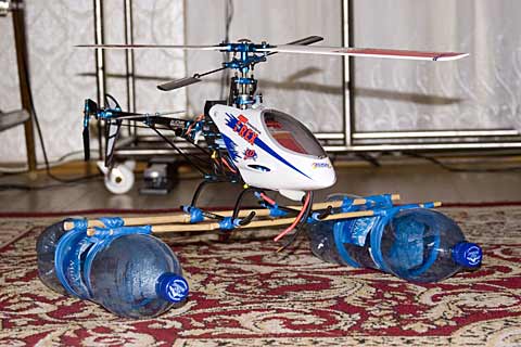

Как насчёт вот таких шасси:
Водоизмещение 4 кг. Весом можно принебречь.

На аэродинамику влияет, конечно. Но 3D я не кручу пока 😉 Использую сие просто как “тренеровочные шасси”. Вместе с этой конструкцией и камерой SONY T7 вертолёт зависает на ура. Время полёта 10:30.
Причём геометрия подставки такова, что вертолёт падает на “баллоны” даже из крена до 45 градусов. Наклоны вперёд назад так же переносятся устойчиво. Вообще бутылки приделаны так, чтобы ось ротора проходила через центр прямоугольника, описанного вокруг бутылок 😃 Растяжки сделаны из бамбука и имею свободный ход ±2 см, что позволяет всей конструкции мягко пружинить. Без механичиских повреждений выносятся падения с высоты человеческого роста. Одним словом - рекомендую! 😃

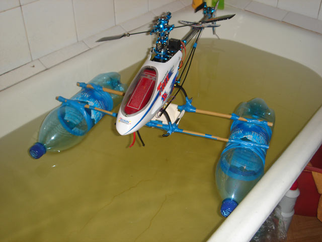

Сажать на воду не пробовал. А в ванну пускать - да. Нормально плавает на волнах 😃
Фото в студию!

Запас плавучисти огромен - наклониться вправо/влево и вперёд невозможно. Прежде чем реально садиться на воду, я бы ещё добавил небольшую капсулу на киль на всякий случай, т.е. на хвост опракинуть легче чем в другие стороны, хотя всё равно достаточно трудно.
