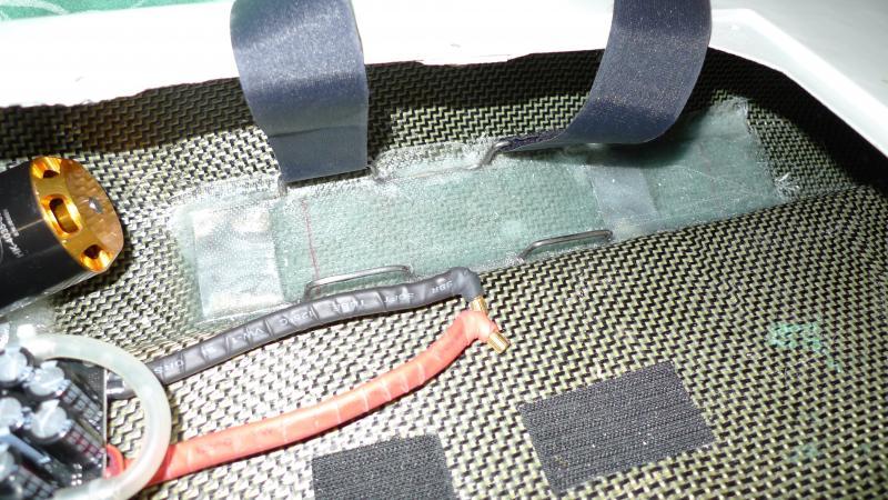

Озадачился вопросом, как лучше крепить такую велкру www3.towerhobbies.com/cgi-bin/wti0001p?&I=LXXLY9 к корпусу?
Так получается, что нужно ворсистой стороной приклеить, просто на эпоксидку и все?
Дайте пожалуйста дельный совет.
babaewch
я бы вклеил в корпус скобы (например из 3мм тяг) а через них пропустил велкру
типа такого:
texass
Мысль ясна, спасибо. Вот только надежно ли будет? Я думал к борту (камере) приклеить.
babaewch
texass:
Ну это зависит как и чем клеить.
Если поверхность подготовить (прошкурить/процарапать)- да на ларит с микросферой а сверху закрыть 200й стеклотканью.
отрывать потом будет ОЧ. грустно.
Wadim65
babaewch:
типа такого:
Доброе утро!!! Игорь ремни немного неправельно,если будеш так затягивать,то Акаму. окажутся не очень хорошо прижаты ко дну модели,посматри как у меня ремни идут, rcopen.com/forum/f129/topic194321/38 ну а то что касается надежнасти так Игорь правильно сказал все зависит от подгатовки неста склеики и эпоксиднои смалы,у меня три марки смолы и все клеят обсалютно по разному,хотя читаеш что написано на этикетки они должны иметь одинаковые своиства,все приходит через сравнение
babaewch
Вот фото крепления на лодке Вадима
texass
Wadim65:
ну судя по этим фотографиям все просто, эпоксидкой к корпусу.
