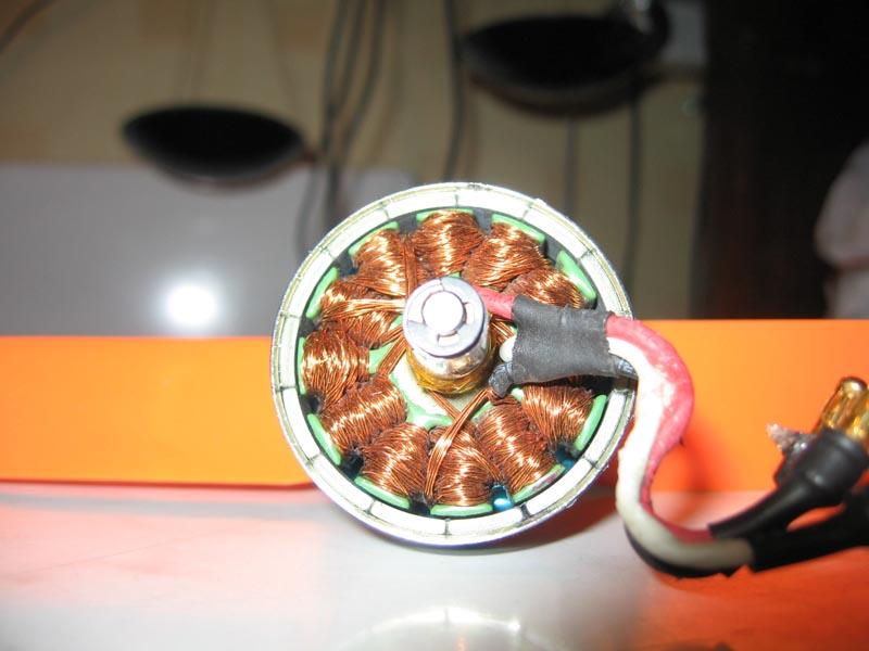

kesha929
посмотрите как он у вас включен–если три конца обмотки распаяны на текстолите–а три других скручены вместе и к ним можно без труда добраться-то дел на переделку пол часа
Den_P
снял движек, походу уже соединение треугольником(начало обмотки к концу следующей и т,д,) и перекомутировать неудастся(хотя если треугольник, то уже некчему), концы проводов уходят в термоусадку до разъемов…
А так коряво и должно быть или бывает “виток к витку” в природе? 😃
