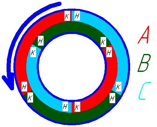

есть такая табличка
по ней наматываем, точнее укладываем витки, и соединяем.
У меня три катушки и два полюса на магните.

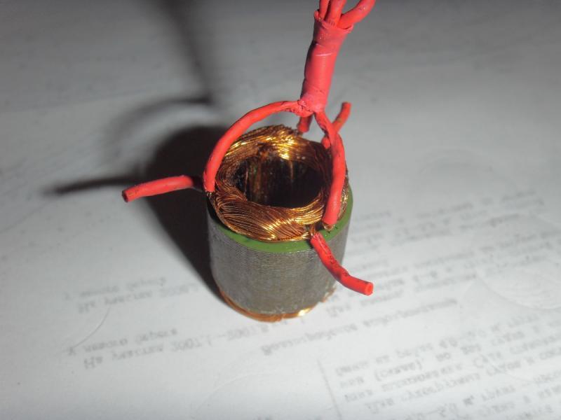

Вобщем там на статоре 6 типа зубов, тк зубами их сложно назвать, пупурышкапи скорее можно…))).rcopen.com/files/4b9c944b9970730077c755ca
на последней фотографии то, что получилось после перемотки… надо тереперь соединить
Надо было бумажки приклеить на выводы обмоток … чтоб можно было ориентироваться где какая фаза.
Самое простое соединение тут, наверно треугольник.
Хорошая идея про бумажки)))) я чет и не догадался бы))))
Там точно был треугольник. но я пробовал по треугольнику соединять. соединил катушки так: допустим есть три пары катушек А В С. рассмотрим пару А: там две катушки назовем из 1 и 2. Берем конец первой и соединяем с началом второй (катушки на статоре расположены напротив друг друга) рис 1.
На 2м рисунке показано, как я соединил в прошлый раз и ни чего не работало(((.
как нужно подсоединить иrcopen.com/files/4b9cbb0c9970730077c76ce6
если неправ где-либо, прошу поправить меня!!! тк на картинках есть мое понимание принципа работы и расположения обмоток одной фазы(А,В или С)!!!
