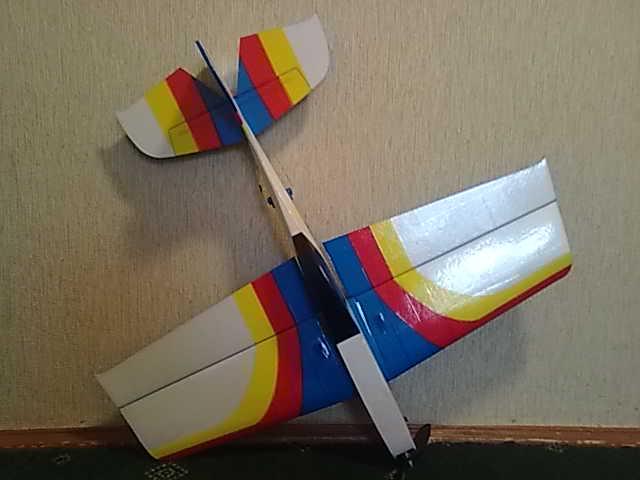

Подскажите пожалуйста движек, массой около 50 грамм, Оборотами около 1000 на вольт и тягой грамм 800 с 9 и 10 дюймовыми винтами .
Желательно с Хобби Кинга .
Собственно на такой самолетик: размахом 90 см.
До этого стояли Хаймодель 22-12/13 и /15 и Тунига 26-32 1000 кв.
Оба не прожили и месяца, сдыхают подшипники и полет напоминает тарахтение дизельного двигателя:)
Так что желательно понадёжней железо.
Десяток подшипников не проще купить?
Что-то не то… на двух разных двигателях одна проблема. Может поподробней про ВМГ?
