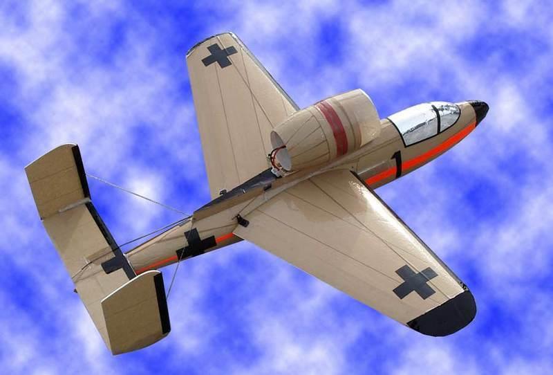

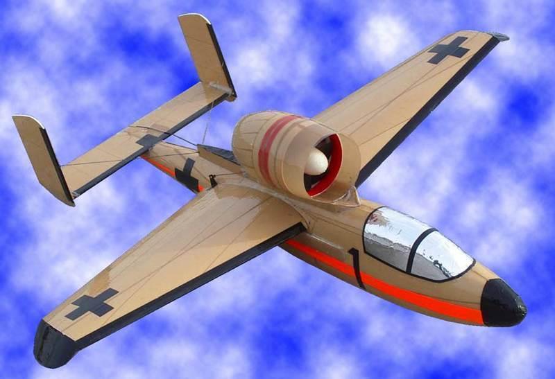

оно не нельзя, оно уже БЫЛО и летало, причом у Петропавловской Крепости 12 апреля 2004года и всё это снималось на ТВ. rcopen.com/files/43333f3a9970730077131da7 rcopen.com/files/43333f5a997073007713238b rcopen.com/files/43333f7f9970730077132934
это Хейнкель 162 саламандра, он же фольксъягер…
самолёт успешно летал но только не на МОТОРЕ от кулера, а на КРЫЛЬЧАТКЕ от кулера…
моторчик был спид 400.
количество и форма лопастей там вполне вполне удовлетворительные…
этот самолёт виделли сотни людей…
