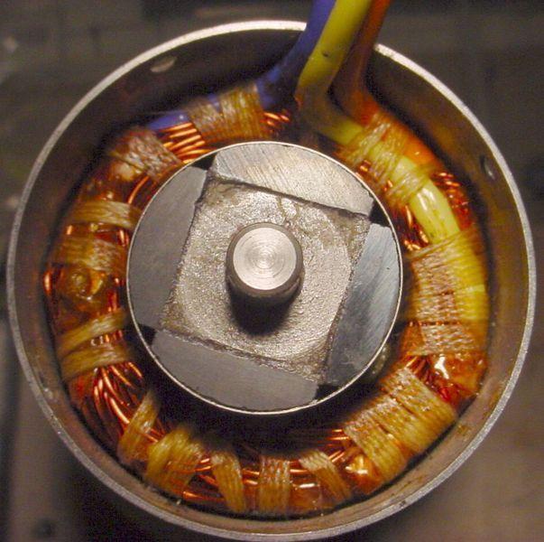

Артур, я в данный момент, к сожалению, не имею возможности сделать фото внутренностей мотора, но хотелось уточнить хотя бы на словах. Вот в моём моторе по окружности слой компаунда на обмотке различается по толщине на 1-1,5мм, а в некоторых местах (где видимо получились воздушные пузыри) вообще “голые провода”. Это нормальная ситуация?
Feigao под рукой сечас нет, а вот как выглядит хакер
Aveox прицеплял ранее
Обмотки в feigao/nemesis моторах выглядят прессованными, поэтому сложно что-либо сказать о том, что есть нормально. Но если межобмоточного КЗ нет, то знак качества прицепят 😃
Заднюю стенку можно снять прессовкой вала внутрь мотора. Тиски работают супер, ударять по валу ни рекомендую. Пока все крышки слетали на “ура” причем некоторые даже без пресса. Далее можно заменить подшипники и выствить зазор.

Artur
Я так понял железа там нет вовсе?
а как лучше выбить крышки, сьемником выдавить со стороны вала? тисками не понятно как давить, в стенку то заднюю упиратся нельзя
лихо магнит лопнул, сам или от перекрута
Aleks
Фантастика! Практически, образцово-показательная обмотка 😃
Эх, в моём бы моторе было так красиво 😦
GriffinRU
nokia27:

Что в моем случае и произошло, сорвало переднюю, вал на полном ходу клина словил (шестерня в алюминий вклинилась) в результате чего магнит лопнул…
Надо всегда использовать что-то в этом роде фиксирует обе части.

6 гонок и второй мотор вылетает, теперь магнит с вала сорвался. Вал просто вывалился, а магнит не раскололся, но и не прессовам был тоже. При разборке оказалось, что вал имеет заметный люфт в магните, вот и думаю теперь как его приклеить обратно…
Из разборки видно, что переднюю стенку можно зафиксировать без разборки, достаточно рассверлить вдоль отверстий крепления и выдуть стружку, а вот с задней стенкой придется снимать все-таки.

Я только сейчас обратил внимание на “укладку” обмотки… 😲
Ну значит… не берём… 😃
