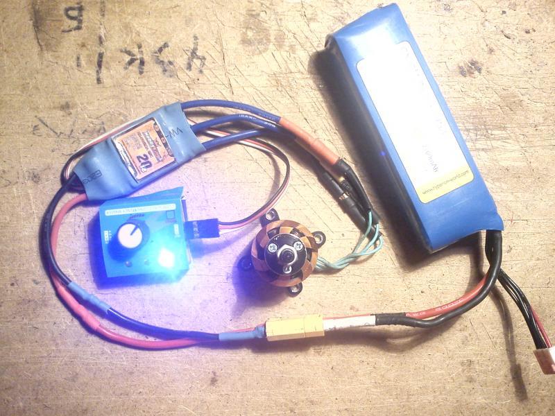

Если есть серво-тестер можно собрать такую схему и по пробовать . Ну и калибровку конечно провести .
Тестера нет. Сервы все работают. Ни один и ни другой двигатель не работает с этим регулятором. Вот в чём задачка 😃

Эта схема для проверки мотора и регуля , но с использованием серво-тестера . Схема не моя - здесь на форуме кто то предложил . Мне по нравилась , всегда когда новый регуль или мотор, или когда мотор после перемотки - сначала так запускаю , а потом уже на модель с передатчика , с калибровкой .
