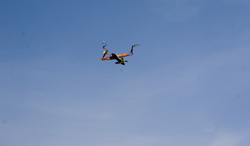

а с ленточками на крыльях офигенно делает харриера и довольно сносно подходит на роль тренера
