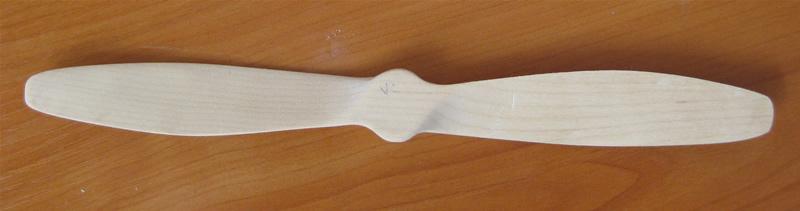

Ну вот, и описывать ничего не нужно 😃
Думаю пригодится все таки:
P.S. этот винт получился с немного тонковатым профилем. Следующий буду делать - профиль сделаю толще. Вся работа заняла около 1.5 часа. Осталось пошкурить, отбалансировать и покрыть лаком. 46 будет тянуть😒

Отверстие следует прохудить в первую очередь, т.к. в процессе высока вероятность растрескивания заготовки.
Sereganike
Согласен, нужно на станке, но у меня нет станка и есть дрель. + твердая рука и глаз алмаз😁
Больше нечем 😃
p.S. хотя сделать перпендикулярное отверстие легче когда брусок еще прямоугольный, нежели винт уже вырезанный - лежит ровнее. Пожалуй надо до, хотя бы маленькое отверстие 😃

Первый блин комом . 1-шаблон ,2-дырка , 3- обработка по толшине ,4-форма винта ,5-диаметр . После каждой из 3-х последних операций точная балансировка заготовки , а потом уже ножичком и всегда отслеживать БАЛАНС лопостей . И приобретите на будушее угломер . Весьма полезный и необходимый инструмент ,конечно не строительный . Станок можно на первой стадии использовать как обдирочный .

Ну почему комом? Отбалонсировал, покрыл лаком, поставил - будет летать. В свое время для кордовых десятка три сделал, опыт есть.

Даже соосность (геометрия) не так важна, как балансировка! И важнее плоскость опорная, а не перпендикулярность отверстия - валом винт центруется , а поверхностью опорной шайбы задаётся его положение по углам, отверстие пусть даже немного разбито будет (0.2 мм)

Вместо того чтобы чужое критиковать, лучше бы свое выложили. Я постарался человеку помочь - он спрашивал как винт изготавливать - показал. Винт этот уже облетан, нормально таскает модель.

Где там у Вас алмаз? Лопасти разные на фотке))
Здесь тогда тоже разные:P хотя винт заводской

“Базар” из “ничего”!😮 Снимок с боковым освещением и не перпендикулярно плоскости (смотрите-видно боковую поверхность ступицы!)…😉😃

Вот и я к тому же.
PAHHA
Встречал на заводском винте смещение лопастей относительно продольной оси на несколько градусов, так что “заводской винт” не панацея.
