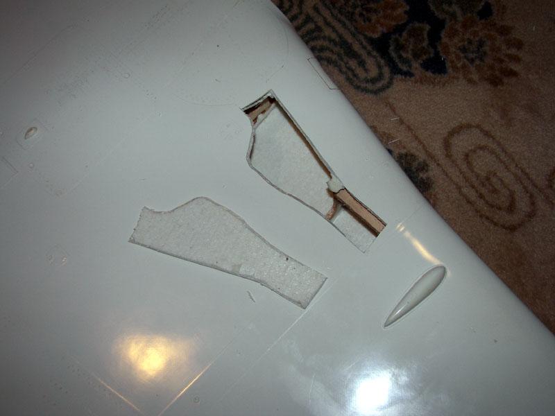

А не подскажете, как лучше поступить, сначала вырезать выемки под сервы, или потом, после оклейки крыла стеклом?
После. Монтаж оборудования-на готовой модели. А закрывать - крышечками. Это я про планера.
Спасибо!

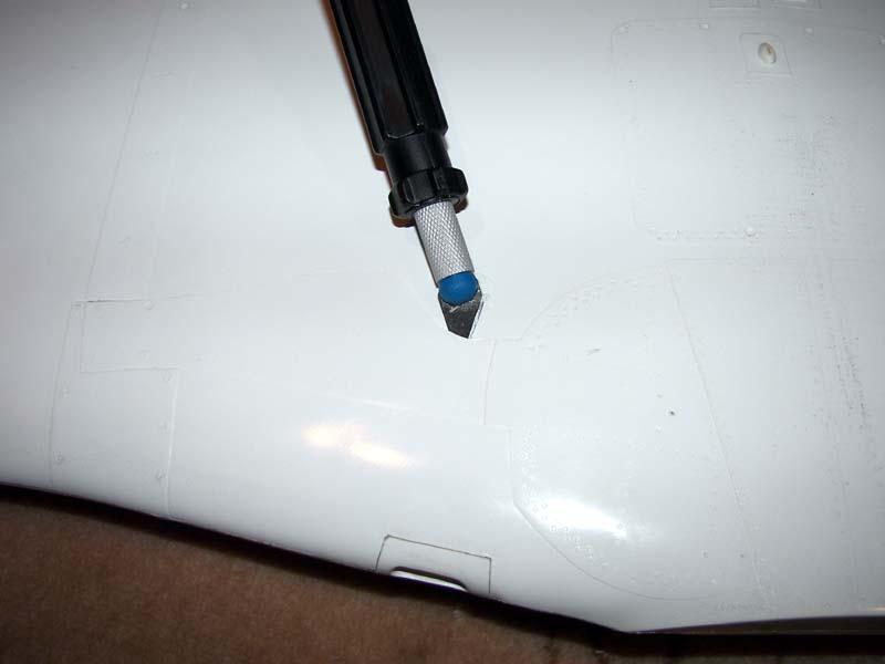

А хитростей никаких нет, чтобы окошки эти вырезать? Подозреваю, что ножом стекло не порежешь, лремель покупать всетаки придеться.
Хорошим скальпелем режется до 2х100гр стекло. На крайний случай дремелем тоже можно
Ясно, значит шанс обойтись без дремеля всетаки есть =)
