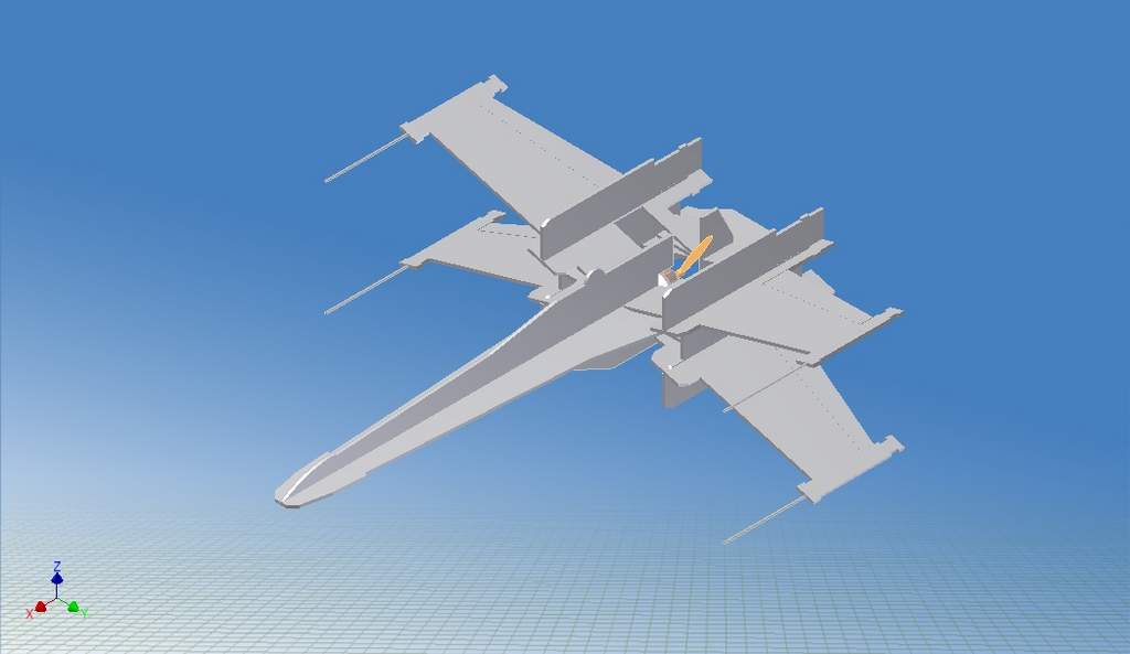

Вот это важный момент - Мне кажется, что будет проблема с устойчивостью. Поэтому и “утка”.
не вижу я похоже очевидного, в чем отличие фюзеляжа Ультры и Х-винга? длинная игла, где там парусность?
может я не ту картинку нашел, ссылки то не было…или чего то не понимаю…
проблема устойчивости из за узкого крыла больше, именно поэтому очень Острый ЦТ должен быть…

я бы разместил, но тема не моя, если я ошибаюсь, лишнее будет, но я именно про то, что на твоем видео , переделанное в утку, где там парусность длинного и узкого фюза?
там стабильность от тяги и Х-образного биплана по сути
Нету её.
Соль в центровке - потому и утка.
А вот, типа, “оригинал”:
Такое не полетит…
BolshoyArt
Центровка от Центра тяжести, а длинный нос может быть и очень легким…

Вот и Я говорю - 2 стабилизации и ОВТ - может и полетит.

Придется построить макет такого пенолета с Х схемой крыла…
без стабилизации…

но проблема с посадкой будет, при разложенных крыльях сесть будет сложно, и с шасси тоже, а если пушки сделать на крыльях, то они и будут шасси
Надо значит делать складными - как на оригинале 😃

Пожалуй вот этого я точно делать не буду, но схему ЛА в полете проверить можно…

Если Пашеч собрался делать такую штуку то есть пара ньюансов на мой взляд, опять же это взгляд со стороны и зависит от размера предпологаемой модели и он на сколько я понимаю решил сделать крыло профильным (зачем ему тогда хлеборезка???) шобы это полетело нужен очень тонкий профиль крыла дабы избежать сильного лобового сопративления ввиду того что Пашечь собрался туда вкорячить 4 импа, с центровкой тоже будет засадница, аккумы придеться распологать в носовой части и поэтому средняя часть фюза будет подвержена очень большой нагрузке при посадке, что в принципе может привести к разрушению в процессе пробега !!! (во как завернул) вообщем конструкцию надо продумывать и только пеной тут не обойдёшься !!!
Совершенно не согласен насчет центровки, импеллеры будут стоять в передней части крыла, поскольку у них должен быть канал, там же и ЦТ, расположение огромного акка в носу будет недопустимо…
можно акк как раз расположить между импами, а электронику в носу уже по фактической центровке
и насчет пенолета Паша прав, на нем надо найти центровку и подогнать компоновку, а вот профиль там не так важен , как лобовое сопротивление,
тут Леха прав… не до планирования на таком будет с 4-мя импами…

Слушай, ну где это видано, чтобы Я позарился на небольшой размерчик.
Естественно будет размерчик либо 1.5м, либо 2м - сейчас черчу 2 варианта.
С ЦТ все будет норм, ибо там ну очень много места разгуляться по выбегу импов.
Ну и поэтому будут и профилированные крылышки с флаперронами.
И фюз будет не из 2-х дощечек.
Артём а теперь возьми 4 импа, 4 сервы, 4 канала для импа которые либо будут гнуться из тойже пены, либо бутылка по диаметру, либо как я делал из банок от чипсов, плюс весь вес крыльев с фурнитурой - а если ты говоришь что и ещё аккумы туда присобачить - то что у тебя остаётся на нос ??? 4 регуля и приёмник ??? ну тогда ой !!! это чистая ракета без возврата на землю…
я где-то видел на сайте такой плоскалёт в действии щас найду…
Ага, еще сервы на ОВТ - НА 4 ОВТ!!!
Но, Я тут прикинул малость, минуты на 2 должно хватить полетного времени.
