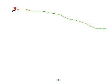

Дома разбирался почему все так произошло. Почему АП увел модель к черту на кулички?! Пришлось визуализировать логи (опыт программерства помог) и получается, что АП все время вел модель на базу (ориентировал ее по направлению к базе) но ветер боковой был сильнее и модель сносило все время в сторону. В принципе, если бы я АП не отключил бы, то настал бы момент, когда самолетка оказалась бы строго по ветру от базы и тогда бы АП вел бы ее против ветра, но на базу.
Сейчас изменил в настройках АП режим автономного полета. Теперь выставил держать курс по GPS.
Вот на этой картинке маленький кружок (внизу) – это база. Зеленая линия – траектория полета в режиме АП. Красная галочка – это ориентация модели, а черная линия – это направление движение относительно земли. Видно, что модель летит строго вбок. (((
Файлсэйв видать криво настроил. Накануне перед полетом его перенастраивал… Судя по тому, что одновременно пропадает RSSI и отключается режим стабилизации, я при настройке недовключил тумблер автовозврата… (((
