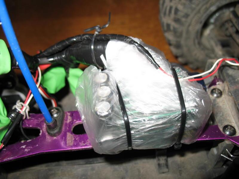

Кто посоветует как лучше всего защитить этот регуль от воды?
Я щас засунул его в целофан СЦЫЛКО,
но покатал немного - чувствую греется сильно. Что делать, посоветуйте?
цапонлак
т.е. Разбирать регуль и плату всю лаком заливать этим? А как быть с бочонками (конденсаторами) которые торчат ?
Кстати, а где сие химикалие взять?
Спос! Короче искать в магазинах , где радиодетали продают.
чип и дип 280 руб 0.5 литра
Я понял, спасибо. Тока у нас чипа нет в городе. Ну я думаю найду. А можете дать рекомендации, как правильно обработать?
зачем лак такой искать? есть много других способов обдиэлектрить😒 платку с детальками.Главное чтоб покрытие стойкое было ,и электричество не пускало с водой никуда.😃
Зачем искать сложности,можно пойти в строительный магазин и купить силикон или герметик морозоустойчивый.
