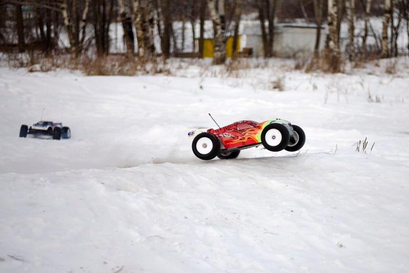

Немного фоток с зимних покатушек в Иркутске.

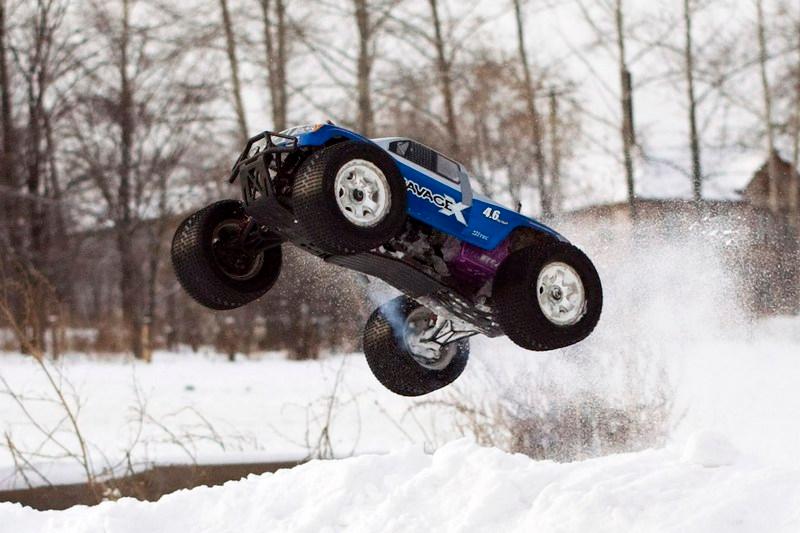

А я вот так катаюсь!
Багги ДВС? Полный привод? Как она по снегу рулится, не вязнет?
хорошие фотки, офф - на что снимали и как?
Если вы мне… На самом деле фотки получились не очень, не смотря на хороший фотоаппарат (фотограф в этот раз немного лоханулся 😃 ). В фотошопе мне пришлось еще долго колдовать над ними, чтобы привести в более-менее нормальный вид. Ну а снимали на зеркалку Canon EOS 5D.
ага, просто сразу видно фото с зеркала
а объектив какой? Л-ка или что-то обычное? Просто не Л-кой у меня не получалось так ловить фокус
