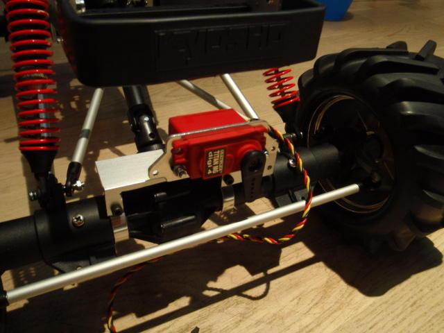

Штатные тяги и качалки выкинул, т.к. в них терялось слишком много “управления”. 😃
Новые тяги сделал из рулевых наконечников от Axial (можно и другие подобрать) и алюминиевого прутка из OBI. Серву перенес с рамы на рычаг. Вот что получилось:
Серву закрепил на кронштейне из 4 мм стеклотекстолита. Пробовал алюминий 2-3 мм, но он гнется при прыжках.
Эта конструкция выдержала несколько покатушек и даже один этап Монстр-рейсинга в Раменках. 😃
Но обязательно ставить сервосейвер, т.к. у меня уже два раза срезало качалку сервы при ударе колесом или при кривом приземлении. Заказал себе и жду вот такой с Амейна:

GAGARIN
а серва сверху кожух имеет?. а то чет стремно незащищенный редуктор в таом опасном месте…имхо
dkorovin
GAGARIN:
Не понял про защитный кожух.
Стоит обычная серва - SM-S4212H, только загерметизированная и залитая внутри “спецсоставом”. Кстати, за свои деньги очень живучая серва оказалась. 😃

только серву лучше на мост крепить как у Getfet
ну и как варинат - совместить идею двух тяг с идеей наконечников на подшипниках!

И просто и надежно.
dkorovin
Какой угол аккермана? 😃)) Там в передней и задней подвеске мосты - подвеска “зависимая”. 😃))
Да, можно и так серву крепить. Жесткости конструкции хватает?
А вот тяга перед мостом, это пугает - не гнется при ДТП с препятствием? Хотя для трофи это не актуально, а я гоняю на трассе, там есть такая опасность. И без серврсейвера срезает качалки и шестеренки в серве, особенно после ДТП или прыжков. Я поставил сервесейвер - проблема пока нет.
