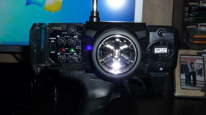

Вот фото моей аппы, что за контролеры на ней разобраться немогу, прошу помощи.
Tofick
Верхний - расход руля. Чем меньше, тем угол поворота в обе стороны меньше.
Средний левый и правый - конечные точки руля.
Нижние левый и правый - конечные точки газа.
Переключатели справа от них - реверс.

Что Вы посоветуете по настройке, с реверсом немного непонятно. И еще мне кажется, что у меня колеса в одну сторону поворачиваются больше чем в другую. Хотя серву настроил в прямом положении она не кряхтит.
Tofick
А методом научного тыка не учили работать??? Поверни колёса в одну сторону да покрути тычки, сразу поёмёшь чё и куда.

SpiderAEN
Антон, а переключатели реверса за что отвечают.
Tofick
Ты не поверишь =) За реверс =)))) Колёса начнут поворачиваться в другую сторону, а газ станет тормозом…
