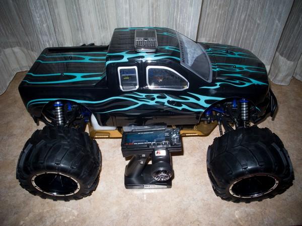

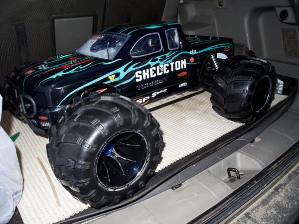

Не удержался, фотка в гостинице на белоснежной кровати:
Взял, очень понравилась. Во-первых масштаб, во-вторых качество. Возможно, я просто не видел оригинальный HPI но качество материалов очень хорошее, где надо стоит алюминий, чашки с толстенными стенками итд итп. Тем более вспоминая цену модели…

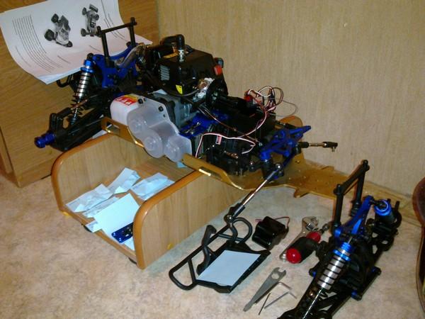

Как и все RTRное нужно разбирать и собирать заново. Тем более я пришел из вертолетчиков и мне просто необходимо чтобы все было по штангенциркулю. Для работы мне приглянулась подставка от системника, которая стоит без дела (у меня ноутбук). Очень удобно, особенно колесики - легко вращать и передвигать модель.

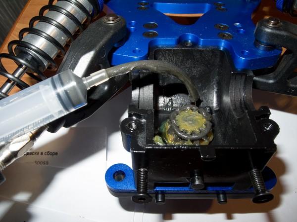

Начал разборку, подумал про защиту чашек пыльниками, видел тема проскакивала про это, работает или можно не пытаться ставить?
После рычагов, тяг и др. начал разборку диффа, а не забыли ли китайцы залить смазки ? Разобрал и удивился - нет, не забыли смазать. Но я не могу определить нормально ее или все же подбавить?

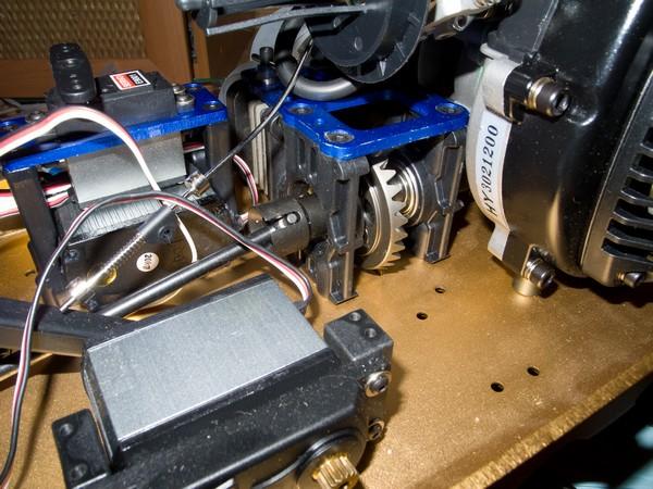

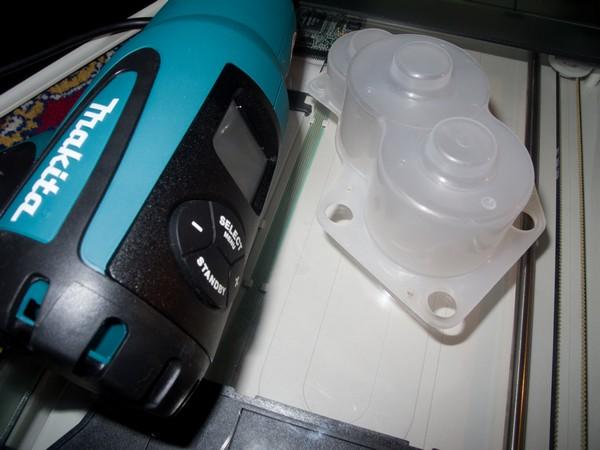

Дальше взялся за демонтаж серв для их герметизации. Первой снял серву газа, разобрал и… умилился! Как на монстра можно было нацепить такую серву - дерьмовую по конструктиву и защищенности! Сфоткаю ее завтра и выложу для общественного позора. Теперь вот думаю как ее загерметить, новую-то еще рано - эта не сдохла=). Кстати, попутный вопрос! Винты, со стороны днища садить на локтайт? И вообще, его везде использовать где есть резьбовые соединения? Локтайта нет, можно заменить суперклеем как сильным фиксатором и лаком для ногтей как слабым?

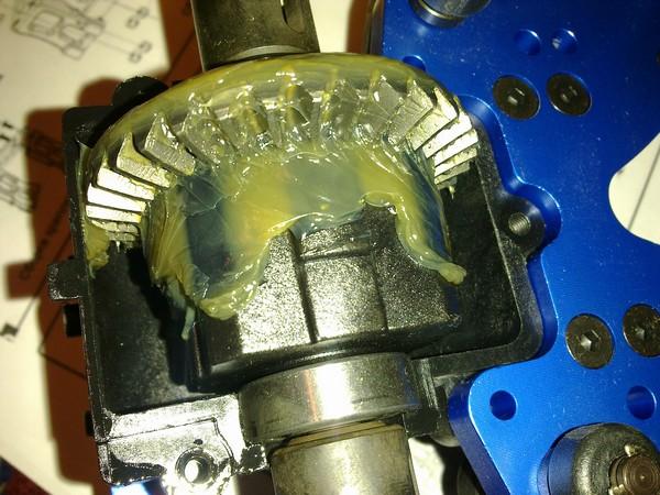

Тема смазки дифа не раскрыта 😃
Короб дифа вы разобрали, литол виден, а вот сам диф (то на что одета большая шестерня и торчат чашки приводов) вы так и не разобрали 😦

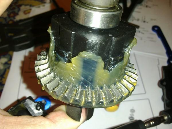

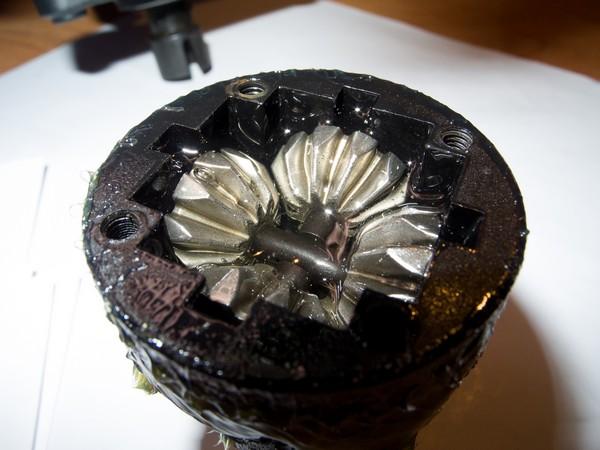

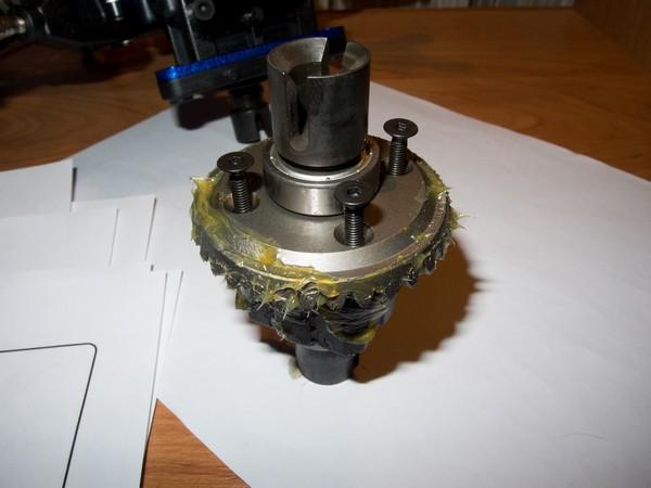

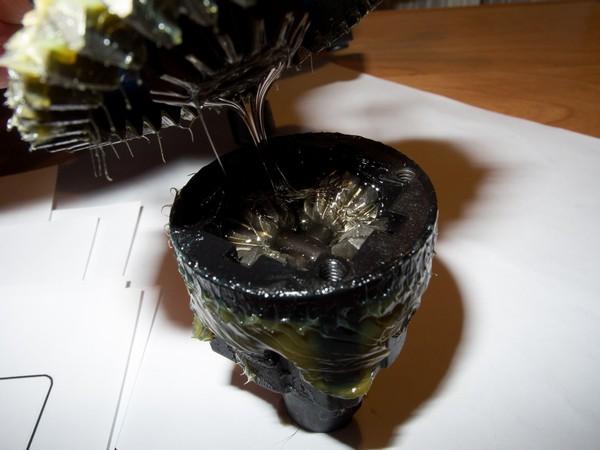

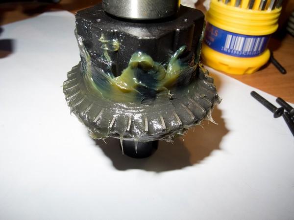

Все верно! Сегодня я до него докопался, итак, диф:
Внутри смазка по консистенции похожая на мед. Ее было достаточно и я все собрал назад. Но так как при раскручивании дифа я по пальцам размазал много смазки пришлось домазывать ШРУС-4:
После, собрал всю коробку. Китайцы допустили ошибку сделав нижние стенки короба тонкими и смазка немного выбивалась через щели, решено было прогерметить этот косяк, к тому же грязь меньше будет попадать:

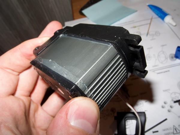

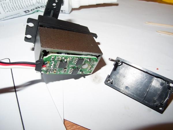

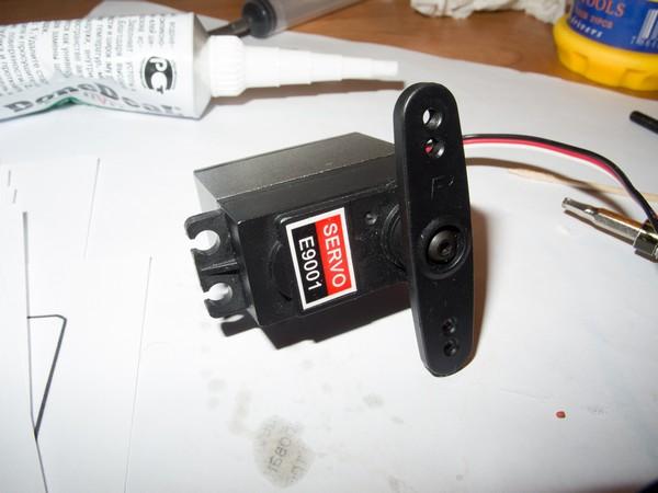

Дальше я взялся за герметизацию сервы, посмотрите на это убожество! Даже прокладок резиновых не было:
В рулевых сервах с прокладками все ок! Но я все равно их засиликонил:

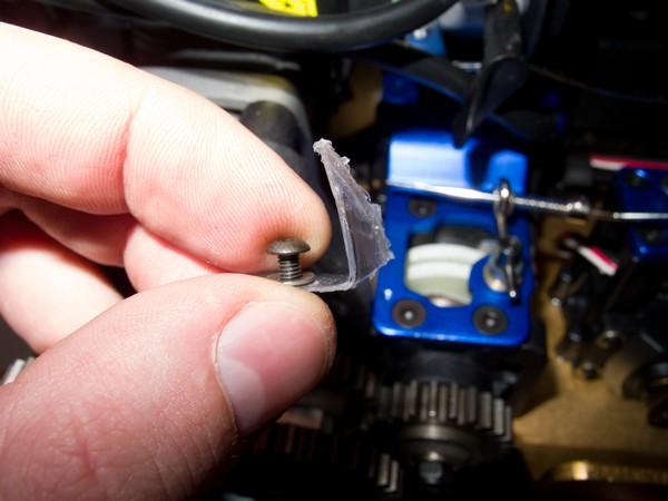

Все соединения я садил на синий локтайт (все таки нашел его). По конструктиву есть замечания к китайцам, в некоторых местах допущены серьезные ошибки. Например, мне не нравится как крепятся сервы - могли бы и алюминиевое крепление к деке сделать, если поставить сервы на 40кг каждая они нахрен этот пластик повыламывают (я так думаю, но возможно так и надо). Но, хорошо что конструкция предельно проста и я сам позже сделаю эти крепления. Да и вообще все предельно просто, при желании и наличии простейшего инструмента и материалов тут можно все заменить на самодельное. Пока посмотрим как поведут себя родные детали а там видно будет.

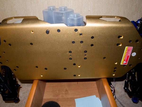

Со стороны дна решено все винты замазать из термопистолета силиконовым клеем, чтобы лишний раз не терялись. Но это когда все будет готово.
Так они же на локтайд посажены, зачем лишние телодвижения, вылетать они не должны.
для надежности. Веса он не прибавит зато залепит шляпки. И не выпадут и грязь не набьется. ну я еще посмотрю, может правда не нужно будет.
Не нужно. Толку “0”. Выпадению ни как не помешают. Посрывает эти капли сразу. Там камни металл стачивают, а вы клеем 😉

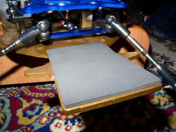

Если руки из нужного места растут, то лучше сделайте быстросъемную защиту днища. Например из лаюминиего композита или что то вроде лыжи из прочного пластика.
Если кататься будете не слишком экстремально, то в качестве одноразового варианта, пойдет и Лексан и армированный скотч и т.п. Но каждый раз термопистолетить шляпки винтов…это изврат. Тем более без подготовки поверхности, отваливаться будет на раз…

ЗЫ2 Надеюсь, разбирая китайскую серву, вы проверили качество посадки большой шестерни на валу. Если не проверили и под нагрузкой провернется, то думаю вскоре придется опять разбирать и подкернивать. Поэтому, если хотите посоветоваться, то узел разбирайте, вкладывайте фотки, а после советов собирайте. Так будет полезнее.

SPIRITUS верно, спасибо за совет. У меня есть тонкий алюминий вырежу по форме деки и посмотрим что получится.

Я не совсем о сборке с вашей стороны, а о том как собрали китайцы.
У китайских серв обычно есть шестерня, которая хреново запрессована на вал. Она не разбирается. Но при большом усилии ее зачастую проворачивает на “шлицах”. что бы этого не произошло, народ сам дополнительно накернивает в месте посадки. После этого шестерня сидит действительно плотно.

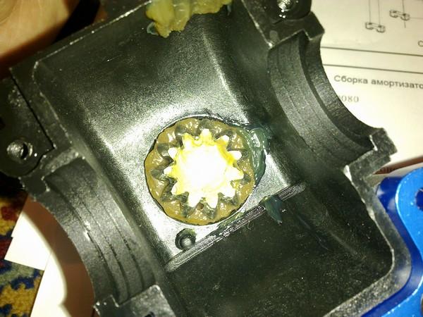

Продолжаю переборку модели. С задним дифом все точно также как и с передним - перебрал, просиликонил. Смазка была, что не может не радовать. Чтобы не набивался песок под передний и задний дифы проложил прокладку из тонкой вспененной резины:
Все просто замечательно встало и люфтов нет.

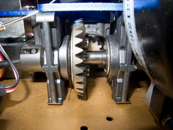

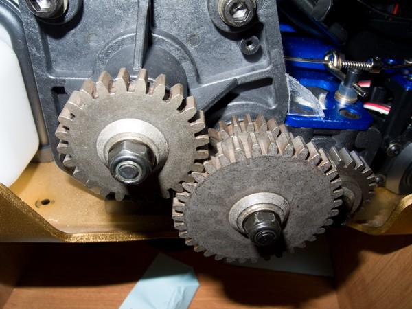

Дальше взялся за редуктор. Шестерни металл, немного болтались на своих валах, особенно средний. Подтянул ключом и сразу наступила тишина, видать зазоры уменьшились:

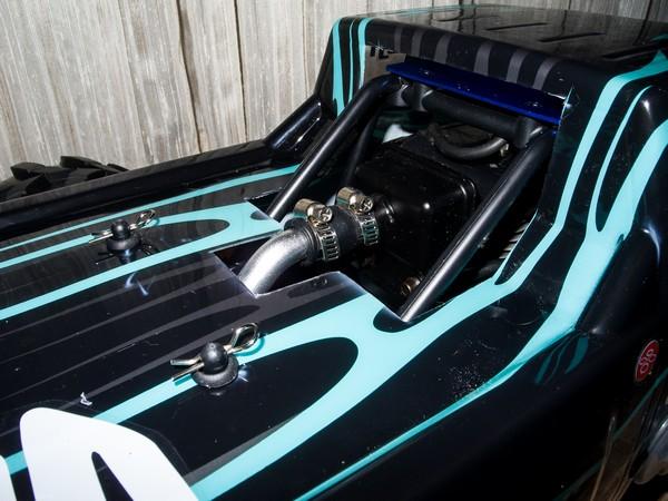

А вот и верх китайского инжиниринга! В коробке была дыра - технологическая ошибка. Ее закрывала фигура из тонкого пластика ручной работы=)
Пока оставил как есть, надо бы из алюминия уголок этот выпилить. Причем там даже есть крепление под этот уголок.

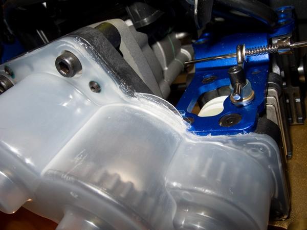

Дальше кожух. Он из хорошего пластика но весь поведен и не плотно прилегает к блоку с гирляндой. С помощью строительного фена с t=250 градусов и стеклянной поверхности я исправил этот косяк:
Загерметил и собрал обратно:

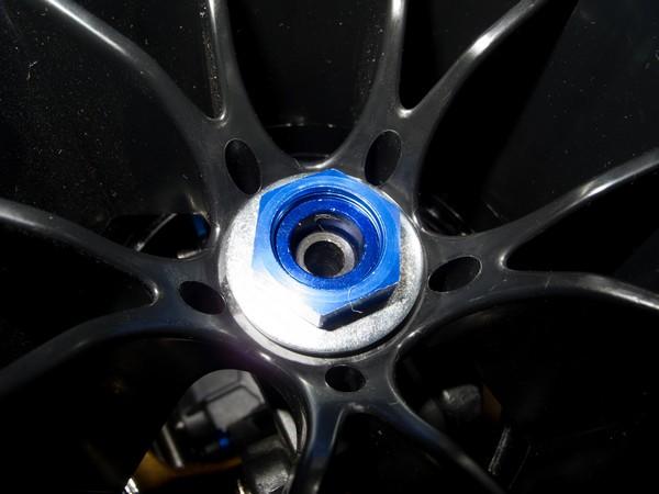

Внимание, 4 вопроса:
  1. Как думаете, садить резину на циакрин? По виду держится прочно, проскальзывать не должна. Или посадить?
  2. А винты обода тоже посадить на циакрин или на синий фиксатор?
  3. Нужно ли делать дырки в резине чтобы вода утекала, сколько их должно быть?
  4. Нужно ли под втулку подбирать шайбу на диск чтобы втулку не выломало из диска при резких поворотах (видел такое однажды)?
Я бы посадил на циакрин.
Alex_R:
  1. А винты обода тоже посадить на циакрин или на синий фиксатор?
На фиксатор, хотя можно и без него.
Alex_R:
  1. Нужно ли делать дырки в резине чтобы вода утекала, сколько их должно быть?
Тут каждый делает по своему, кто-то дырки. Я заклеил изолентой дырки на диске.
Alex_R:
  1. Нужно ли под втулку подбирать шайбу на диск чтобы втулку не выломало из диска при резких поворотах (видел такое однажды)?
Все зависит от качества пластика. Так как у тебя Китай, думаю что стоит позаморачиваться.
