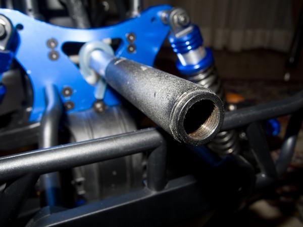

Немного нарастил выхлоп, а то его чуть-чуть не хватало до края бампера, капало бы все на шасси:
С таким шлангом тачка вообще не поедет. Заказывай глушак от Zenoah, стоит копейки, ставь его и выводи выхлоп трубкой ПО КРАТЧАЙШЕМУ пути, тоесть вбок. Такой длинный шланг отжирает мощи огого. Сам попробуй сначала с ним, потом без него.
Полностью согласен. Пробовал лично. Результат был :
-более тихий выхлоп
-машина еле ехала
Макс, там уже есть трубка которая уже все что можно сожрала))))))Тем более трубка больше по диаметру стоковой. поскольку на нее наворачивается.
Другой вопрос из чего это трубка? Если она достаточно прочная и жесткая, то при первом же ударе попой в землю вся ваша выхлопная система может быть погнута или вообще разрушена до снования 😉 Помните, что за пределы даже жесткого шасси должна торчать только что то мягкое. А у вас труба в районе бампера, а он сам играет при ударах на несколько сантиметров. Учитывайте это…

А если вообще глушак снять?
Нельзя, машина будет слишком сильно шуметь, а мощность вполне вероятно только уменьшится…

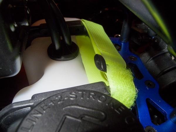

Хех, первый раз слышу. чтоб свечки с неправильным зазором продавались. Вообще там зазор вродебы 0.7мм должен быть.
У тебя в баке на топливной линии должна быть трубка на конце или с фильтром или с металлическим грузиком. Причем длинна этой трубки в баке = примерно 2 высоты бака. Чтобы она при расколбасе всегда лежада на дне
Ну мы же русские люди а это китайский высер, без напильника никак=)
Пока что доработал вот таким хомутом, просто стянув крепления и жестко зафиксировав бак:
Болтанка закончилась.

  • Про пену докладываю: бак входил в резонанс с движком и топливо менялось с воздухом местами=) Явных проблем я не заметил и в пузырьке карба пены не видел и не глох от этого но если такую мизерную проблему можно решить то почему бы и нет=)
