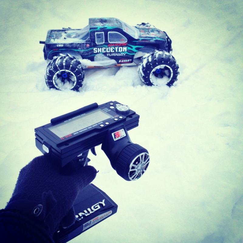

Кстати, случайно нашел картинку Baja 5sc тоже колеса вовнутрь:
Ну это ладно уже, разобрался что и как.
За выходные перепаял разъем пульта GT3В под 3s батарею и переклеил пленку экрана.
Кроме того, поставил БЕК на авто, чтобы NiCd не использовать. В наличие был только 5А, но блин греется сильно если одновременно зажать все сервы. Сейчас едет уже 15А.

Сегодня валил снег и темпер был -7 градусов! Это просто кайф после вчерашних -30 градусов. Решил конечно же прогулять авто - это был его второй выход. Саму машину накрыл куском целофана а сверху корку. Целофан должен был создать подобие юбки и не пускать снег во внутрь. Но факир был пьян - фокус не удался:-) вернее снега все равно целая куча во внутрь попала. А вот респиратор на стартер помог - сам напитался снегом но не пустил его на крыльчатку.
Погазовал, поучился водить но обороты высоко не поднимал, обкатка ж еще. Вылезла типичная болячка для этой модели - потекла прокладка между движком и выхлопной. Будет желание, переберу. А вообще бы нормальный глушак, сам поробую сделать как время будет.
Фотки и видео будут позже - друг снимал а от него его можно долго выбивать:-)
Да, 5й масштаб это тема! И по сугробам и на бордюр не проблема залететь. А я еще хотел 1/10, точно не для русской зимы, трасса нужна. А тут вышел на центральную площадь и гоняй. Короче ништяк! Берите 1/5, оно стоит того, а модель уже от кошелька выбирайте:-)
