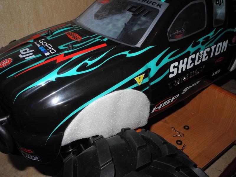

Собственно, вот что вышло:
стенки из пенофола, скотч армированный - прилипает намертво (до конца зимы, надеюсь, хватит, а там подумаю). спереди стенки сделаны из пластика от бутылки:
Я знаю, получилось по-уродски. Но снег выгребать не хочется.

Испытал корыто! Отлично работает, снега вообще внутри нет! Сугробы облазил а снег только в районе заднего дифа - тоже надо сделать борты.
Во время катания столкнулся с проблемой - первый завод с пол-пинка, веревочку на 10 см дернул. Через 10 секунд глохнет, потом раза с 10 завел, проехал 5 метров - заглох. Чувствую что оборотов не хватает. Пультом добавлял. Через 5 минут вообще ниразу потом не глох. Движок прогрелся видать или в чем проблема? На улице -20, свеча китайская родная.
