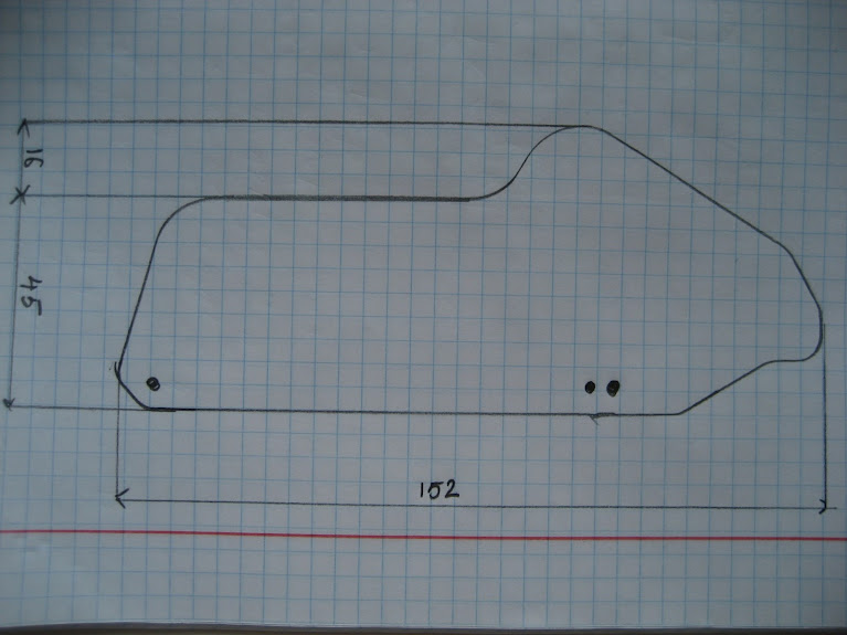

l0l0
Evrik:
Щитки пришли наконец 😃
дайте размеры если не сложно, или отсканируйте 😃
aviatorus
Общая длина 152, ширина 45+16
и там все по клеткам видно
