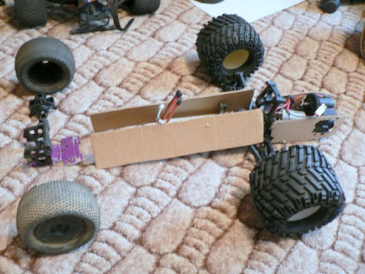

С год или два назад затеял -
Задне приводного мутанта 07.02.2009
вот он в пикасе , картонный
Заднюю часть изготовил она есть и по сей день , может пойдёт в дело
но на передней при выборе длинны , пришла вторая мысль о
"фан проэкт 2х моторного саважа электро "
И была забацана рама что на прототипе ниже
точил сеё чудо неделю , см ниже , фотографий этого нет
Месяц назад был первый порыв , собрать чё валяется , первый раз стряхнул с рамы пыль , пересобрал коробку , перебрал диф
нашёл рулевую , наскрёб море распорок , чуть ограбив 6 колёсеик
потихоньку нашёл тормоза всё скрутил
В общем с трудом наскрёб деталей на машину, в итоге вышло это
(псы косясь на Юрин авто 5го масштаба электро )
Некоторые весчи на соплях.

Сегодня 2 часа назад были альфа тесты , этого корыта
и оно - корыто поехало вполне себе неплохо
незнаю как едет баджа но это едет лучше мего саважа без “переда”
В комплекте
мотор кастл 2650
рег MGM160А 8 липо
бек хк 40в
сервы дс1015 и какойто айс на тормозе
3х ступка от саважа хл
спур47 пинион 16
топ спид по калькулятору 88кмч
в реале по снегу с буксами 45-50
колёсная база 565мм
Вес без батареи меньше или 5кг (на ощупь)
точно легче е ревы с 2 коллекторниками
время езды с 5800ака
менее 10мин
е лога нет
Поглядим что из этого выйдет
Возможны все различные комбинации с саважем 6вд
6*4вд 6*6вд при наличии кардана , почти пол метра 😃
надо поставить вперед колеса от шоссейки 1/10)) получиться драг машина американская))
только вот может конечно мне кажется, но помоему один прыжок или неудачный переворот и раму в узел свернет… ну или провернет вокруг себя…
Сегодня уже было одно сальто с тройным тулупом , так это называется вроде - всё ок
Оси верхних рычагов пока косяк , одна сегодня выпала , но была вовремя замечена и ввёрнута в зад
Машина лёгкая , размером с пятёрку а вес как у пол пятёрки
Сейчас если вы заметили из первоначально задуманной машины выполнено половина
одна коробка и два ведущих колеса , да сейчас оно драгстер и есть , строилось как драгстер
Я понимаю есть проблемы физического плана , для переустройства этой машины под 4вд
, для того и был задуман 2х моторный варриант , коль его сполнить пока нельзя пусть будет драгстер
На счёт маленьких колёс ,протянул я всё лето , и успела прийти зима , лыжи надо , есть мысли - подбор материалов и конструкции.
