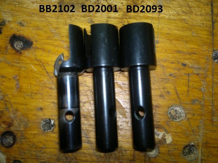

Сегодня в раменках при не сильном краше разломалась деталь BB2102. При этом все остальное цело - чудеса да и только. Проблема в том что поиск выдает только киевский магазин, а в москве найти не реально 😦 Может быть подойдет от другой модели? Что думаете?
Gorkan
Кучер:
половина Нанды=копия Киошо СТ-Р, вторая половина=МФР, по логике киош для 8-го масштаба(и для 10-го) делает такие вещи как чашки универсальными. Пробуй подобрать от Киошо. Мне рычаги, например, подошли почти без переделок.

В общем, сегодня выяснил, что нандовские колесные оси с номерами BD2093 и BD2001 абсолютно одинаковые, и могут заменить BB2102 с помощью шайбочки.
Итог: я снова в строю!

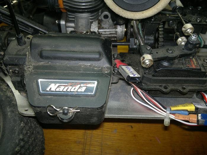

meliamd
я Радио коробук заклеил, все швы залил моментом и вывод шнуров тоже помоему очень даже хорошо… момент жидкий и в щели проникает после засыхает становится как резина и снять его очень и очень легко хотя на первый взгляд все выглядит ужасно и будто на вечно… А вот с серо машинками еще не решил как быть может идеи есть?
DomiioS
выложи фото короба. посмотреть охота.
Кучер
Я сделал так: радиобокс собрал на герметик, выведя наружу проводки с разъемами трех каналов и зарядки бортового акка. Перепаял переключатель так, что при положении ON питание подается на приемник, а при OFF на выведенный разъем для зарядки. Качество герметизации проверил откачав воздух через трубочку антенны. Затем залил герметиком и трубочку. Сервы разобрал, блок шестеренок промазал литолом (не набил туда литол, а именно смазал, особенно уделив внимание месту выхода вала из корпуса). Собрал на герметик, и поставил под качалку паралоновое колечко обильно смазанное литолом. Уже раз пять мыл в душе - и ничего, работает 😃
