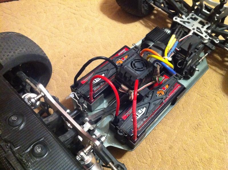

Некий тест и подготовка к зиме. Конечно цепи тоненькие да и это в целом можно сказать наброзок но всеже вот результат.

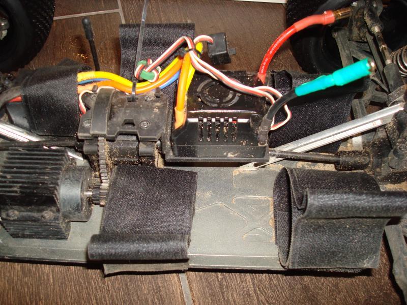

Djans, вопрос по картинке:
Провода питания (самодельные) - 12AWG? 3 по 10см каждый - достаточно? На концах, я так понимаю, бананы 4 мм.?
Создал группу для владельцев Nanda Racing всех приглашаю rcopen.com/clubs/c226 присоединяйтесь
Провода отходящие от регуля родные и немного уделенные, средний провод свой 12AWG, не помню какой длины, на глаз померил. Но нужно исходить из того что бы он нормально дотягивался не к двум ближним коннекторам (как на картинке), а к двум дальним (к которым сейчас подключен регуль), так так есть разные аккумы и у них полярность по-разному расположена. Бананы 4mm.

Всё понятно! А у меня сегодня неудачные покатушки, корпус разколол, хлюпенький какой то он.
Я ещё вот,что сделал,что бы со скобами не парится, может кому понадобится!!
Вы что ли липы просто приклеили к деке?
На минусе - “мама”, это чтоб не перепутать? А “папа” где? И чето они как-то коротко выглядят. Или есть еще проставка, тогда зачем?
проставок нет,от ааков провода длинные, а провода ты прав, что бы не путать
Липучки не приклеены, они вокруг пластиковых крепежей
так на много удобнее акки менять
