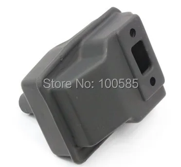

У меня тефлоновые кулачки ходят долго, не засерают колокол алюминием, но не любят снег и влагу-сцепление буксует. Я хочу вам показать еще один вариант глушителя. Первая банка резонатор-глушитель с алиэкспресс, второй уже именно глушитель с DDM. Ну тише, наверное уже никак.
Prezident47
Sergeysgs:
а номер их есть или ссылка где посмотреть ?
я заказал с али за 500р
выхлоп с боку модели
