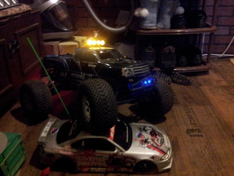

купил SAVAGE XL 5.9 (это мой первый внедорожник и первая машина с ДВС)
до этого гонял только на шесейках ( дрифт )
подскажите на что сразу надо уделять внимание чтобы избежать серьёзных поломок
уже умудрился спалить сцепление =)
и на мой взглят ДВС странно работает ( парой скачут обороты)но заводится с первого нажатия ротостартера
и какое топливо лучше лить(ща залито топливо ПИЛОТАЖ 16%) правда бывший хозяин сразу сказал его менять
вобщем жду помощи от САВАЖОВОДОВ 😁
вот мой красавец😁
