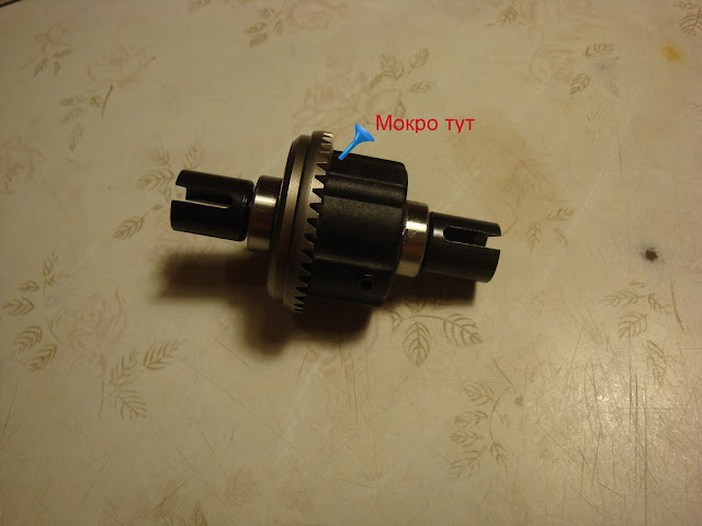

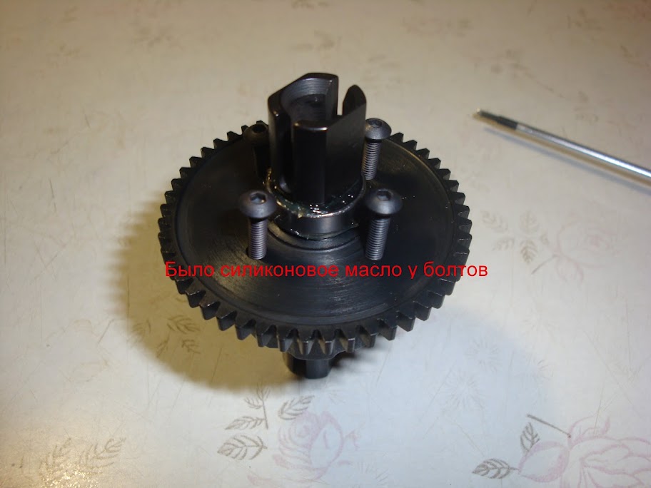

Выкладываю.
Передний дифф
Центр (спур)

SviridenkoA
Просто в масле было или оно прямо стекало? Потому что когда наливаешь масло почти до краев, при сборке часть масла вытесняется через отверстия под винты и соединение корпуса со спуром. Сделай как я говорил выше, закрути винты до конца без спура, тоесть нареж резьбу в корпусе, потом уже прикрути спур. После сборки протри все насухо. Пластик хороший, винты будут очень туго крутиться и после десятой разборки дифа. Там все прекрасно держится без герметиков.

l0l0
А ларчик просто открывался, нужно было убрать капельки пластика нулевочкой.
Щукарь
Корпус дифа,это пластиковая деталь ОТЛИТАЯ по форме.Прежде чем скручивать диф обязательно прошкуриваю на плоской поверхности место прилегания прокладки и шестерни,помогало)))
