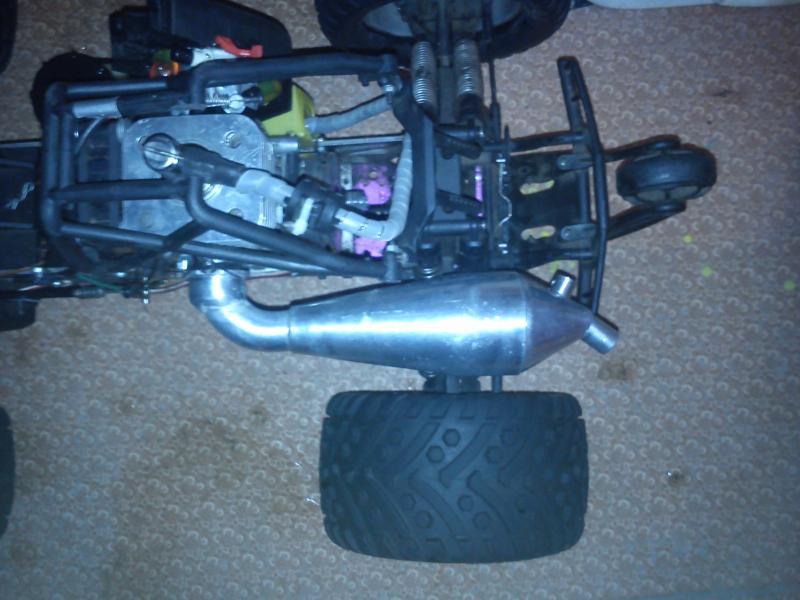

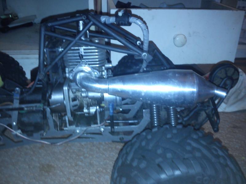

я тут полазил и нашел правильное соединение трубочек карба
завтра буду все подсоеденять
медвежонок_барни
МОТОРИСТ:
вот фото
а вы незнаете какое можно купить электронное зажигание (любое китайское) КРОМЕ rcexl и вашего

продолжение самофорума ((( . продолжаю издевательски тюнить свой мотор поставил сегодня резонансную трубу от заводского октана на свою
газонокосилку . результат превзошел свои
ожидания . добился отдачи 18400+/- об.мин
против 16100+/- с банкой от баджи в нагрузке по
сухому покрытию. карб walbro wt-813
