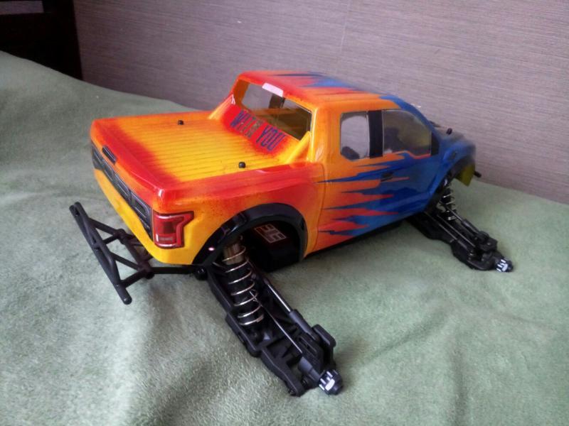

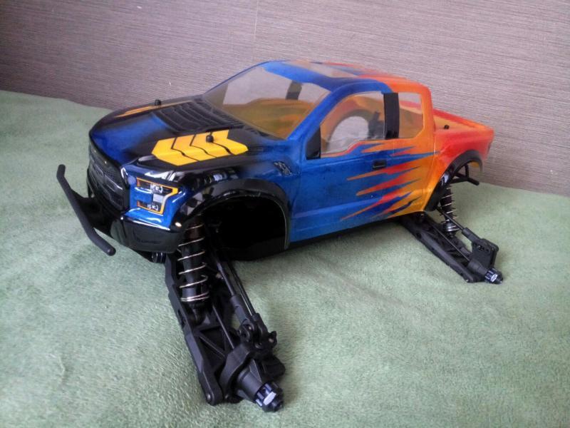

Я брал тут на форуме б/у шась ET48.3 и заказал на ebay детали (Нужны другие бабочки, верхние крепления аммориков, стойки кузова и бампера, но бампера лучше сразу т-бон, так как стоковые МТ410, такие же как и на SCT410.3 и они не рассчитаны на башинг) для переделки в МТ410, получился монстр трак с длинной декой от трагги с управляемостью трагги 😃 то, что я и хотел.
Можно купить готовый МТ410, заказать на него деку и центральные привода от ET48.3, а можно как я. Вот тут еще фотки: fotki.yandex.ru/users/s7408878/album/534890/
Силовая: HobbyWing 1/8 EZRUN 150A ESC 2200KV Motor Brushless

Единственный вопрос: если снять крепление сполера и заменить стойки кузова, этого будет недостаточно? Зачем стойки амортизаторов менять - там геометрия подвески на это подвязана?
Фирменные стойки кузова шортовые не встанут на бабочки от трагги вот и все
а геометрия подвески остается такая же, что на трагги, что на монстре?
Да, крутая машинка получилась.
Там бабочки и стойки под кузов от текно - очень узкий. Бабочки тоже очень узкие.
По сути что сделали в текно, они взяли ET48.3, заменили часть деталей от SCT410.3 и получили МТ410 =)) Я проверял по номерам деталей 😃
А SCT410.3 в базе короче трагги?
Я так понимаю, что шассь SCT410.3 найти проще. Если ее взять и в монстра переделать?
Или есть какие-то конкретные минусы у шорта.
SCT410.3 и МТ410 короткие, ET48.3 заметно длиннее. На длинной сложнее делать сальтухи, на короткой хуже управляемость. Для чистого баша лучше короткую базу имхо.
